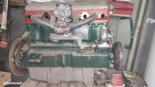

Après avoir installé un manomètre de pression d'huile, vidange moteur-boite, et .... fait le plein d'essence !!
J'ai profité de la pempérateure qui est repartie à la hausse pour tester la voiture et sa mécanique, j'ai donc fait 130 kms cette après midi en essayant de rouler en permanence entre 85 et 90 km/h :
pression d'huile à 90 km/h : 2 bars
pression d'huile au ralenti : presque nulle
La mécanique fonctionne très bien, sans bruit suspect.
Mon hésitation porte sur le faite de prendre cette Traction pour faire la sortie de la TU dans les Vosges fin août, mais, puisqu'elle s'est bien comportée aujourd'hui (sans tirer sur les rapports), il n'y a pas de raison qu'elle ne fasse pas l'aller/retour !
Je n'ai jamais coulé une bielle et n'ai donc pas l'expériance des signes avants-coureurs : avez vous un avis ????
C'est une voiture qui n'a jamais eu de Mano de pression d'huile avant. Et qui roulait très bien ? Il y a beaucoup de traction qui n'en ont pas et si ils en avaient un je pense que vous auriez des surprises.ça n'empêche pas les moteurs de tourner comme des horloges.
Un Mano de température d'eau et un Mano de pression d'huile, ça peut faire peur la preuve
11 b de 1955 et 4L F4 de 1982
La pression d'huile chute rapidement à chaud avec les huiles minérales, encore plus l'été.
Entièrement d'accord. Et aussi de la qualité d'huile. Avec ma 49 moteur refait., j'avais 05 de pression au ralenti j'ai rajouté ce produit que je connais depuis des années, qui a sa réputation et j'ai récupéré 1 bar = 1.5 au ralenti et sur route a.80 .3bar
Pour moi, ça vient de l huile
Merci pour l'information, je ne connaissais pas ce produit.
Bizarre en théorie un moteur refait et je l'ai vérifié sur celui de la 11B récemment, la pression était de 3,8 - 4,2 en roulant, et un peu moins de 2 au ralenti.
Et sans artifice juste avec de la 20w50 Igol GTZ héritage.
Pour ceux qui aiment les Traction dans leur jus............ et celle là, en plus, roule. 7636 RK5
Dany91 qui connait la voiture a surement raison, l'ajout d'un additif pourrait surement remonter la pression, d'autant plus que l'huile utilisée est de la 20W50 de chez Norauto à petit prix.
Par contre, le doute s'est insinué dans mon esprit !!!! Et, pour faire quelques kilomètres autour de chez moi, pas de problème, mais partir dans les Vosges par exemple en se reposant sur l'efficacité de l'assurance "assistance", je suis beaucoup moins chaud !!!!!!
Du coup, j'ai peut être une solution .

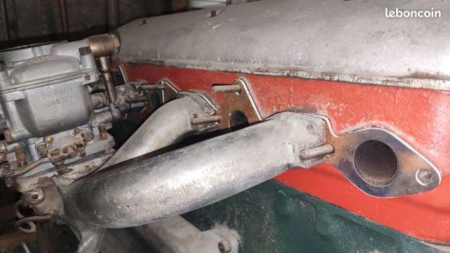

https://www.leboncoin.fr/ad/equipement_auto/3237964481
La réfection d'un moteur en le passant avec des bielles 11D à coussinets minces nécessite un "certain" temps, d'abord la recherche des bielles et leur vérification, l'usinage et la vérification du vilebrequin, le montage et l'alignement de tout ça .... les chemises pistons, coussinets de paliers et de bielles.... tout ça a également un coût :?
Le remplacement du moteur se fait en quelques jours !
Je vais donc me rapprocher de ce vendeur pour en savoir un peu plus.
Y aurait-il quelqu'un ici qui serait vendeur d'un moteur de 15 en BON ETAT ?
J'ai pris contact avec le vendeur, Monsieur d'un certain âge qui avait une 15 et avait refait ce moteur pour en avoir un de secours, au cas ou !
Il était mécanicien de métier et confirme avoir vérifié l'état et les côtes du vilebrequin et avoir changé tout ce qui pouvait poser problème.
Depuis plus de 10 ans que ce travail a été fait, il trouve régulièrement le moteur à la main afin qu'il ne colle pas. Le moteur a démarré mais n'a jamais été monté sur une Traction.
Maintenant, il explique que l'âge l'a fait passer à autre chose, il a vendu sa 15 depuis un moment déjà et vend son moteur puisqu'il sait qu'il n'en fera plus rien.
Je ne connais pas l'historique exacte du moteur. Quand on le voit pas par nous-mêmes on est toujours dans le doute.
Peut-être que la pompe à huile aurait besoin d'une petite révision.
