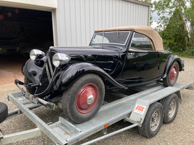

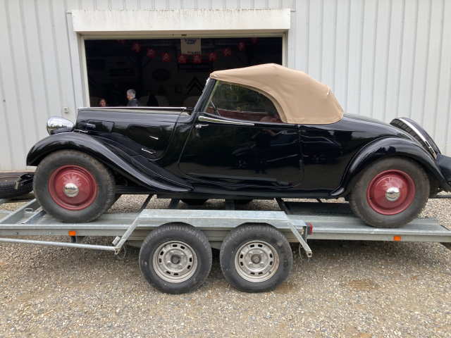

Ce soir, retour de chez le sellier, la capote est terminée :
Malheureusement... En montant la Traction sur la remorque, j'ai entendu un Clac sec : la clavette s'est encore cassée. Je vais démonter ce WE pour voir ce qu'il en ait mais cela commence à me fatiguer!

Tu t'en sépares? tu la donnes....j'ai beaucoup de clavettes  lol  lol  lol
Certainement un mauvais ajustement tambour/cardan au niveau du cône.... smile

Bruno, il faut vérifier
1) que tes tambours soient déjà chambrés.
2) que les portées sur la fusée soient correctes. Le grand diamètre doit être prépondérant.
3) IMPORTANT que la clavette ne soit pas trop haute ou ne se mette de travers au montage.

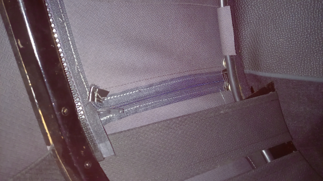

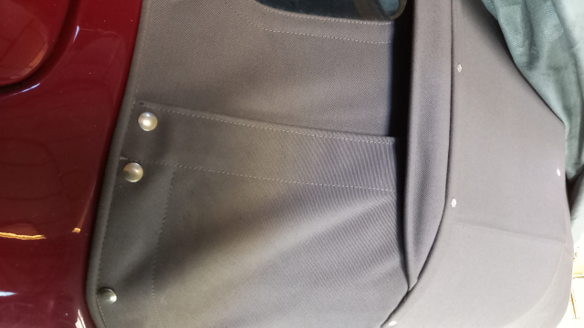

Comme promis, quelques photos du capotage sur 11 BL 38.
Donc pas de fermeture éclair, pas de velcro, pas de plastic, etc. tout ceci n'existait pas dans les années 30.

SUPER, au moins je comprends comment o, attache le "volet" arrière : MERCI.
MERCI également pour les pression au lieu des scratchs ou fermetures Eclair.

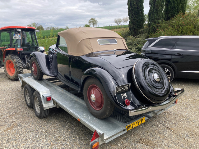

Par contre, pour la couleur, ci-dessous des photos de Traction rouge avec capote écru : je ne suis pas fan
La mienne actuellement (l'arceau intermédiaire est mal placé)
Mon choix va donc rester sur le noir extérieur, j'ai juste une hésitation sur la couleur intérieure.
