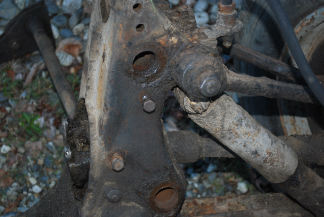

J'ai vraiment eu du mal à enlever le train avant! Malgré beaucoup de dégrippant, de levier, il a fallu que je chauffe comme un malade mental (vraiment, j'en avais honte) pour pouvoir décoller la dernière des barres retenant le berceau. Au final, ce ne sera pas inutile car celui-ci est vraiment malade, sans doute consécutif à un ancien choc :
Alors, si vous connaissez un berceau à vendre, encore mieux dans la région toulousaine, JE SUIS PRENEUR!
