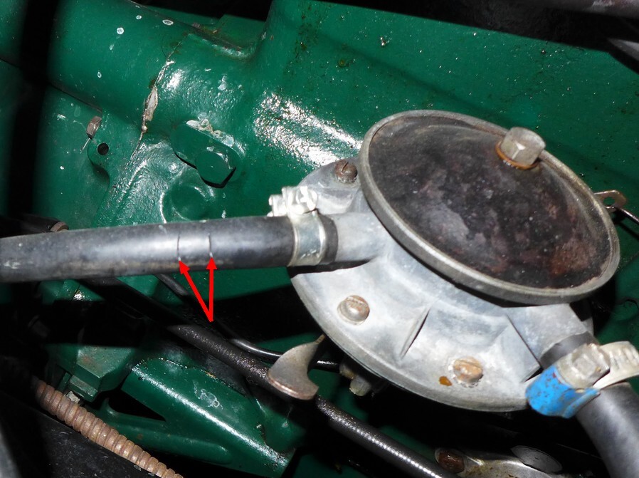

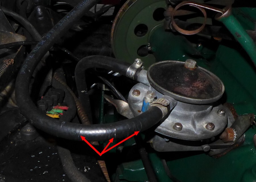

En Changeant l'orientation de mon ventilateur (que je raconte sur le post de resto de ma traction) mes yeux se portent sur les durites de ma pompe à essence....
Ces durites ont un an et deux mois  angry  angry  angry  C'est la troisième fois que je les change et je précise qu'elle viennent d'un distributeur professionnel automobile courant (AD) pas du feux vert ou Norauto du coin.
Je ne sais plus quoi faire !! Où me fournir pour avoir de la qualité ???
Si vous avez des idées elles sont les bienvenues, surtout que je viens de me pencher sous l'auto et la durite qui part du réservoir est dans le même état (changée elle aussi en même temps que celle ci-dessus )

Lieu : 01

le problème .... c'est que j'ai justement le même soucis avec de la GAtes sad
