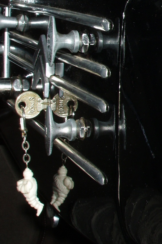

Et un BIB' en porte clé pour la touche finale  big_smile
#20 12-11-2022 20:59:09
chteug
Inscription : 23-11-2020
Messages : 8
Re : Les commandes de ma planche de bord
https://zupimages.net/up/22/45/czzt.jpg
Salut,
On a le même numéro de clé. La mienne est de juin 52
Eric
