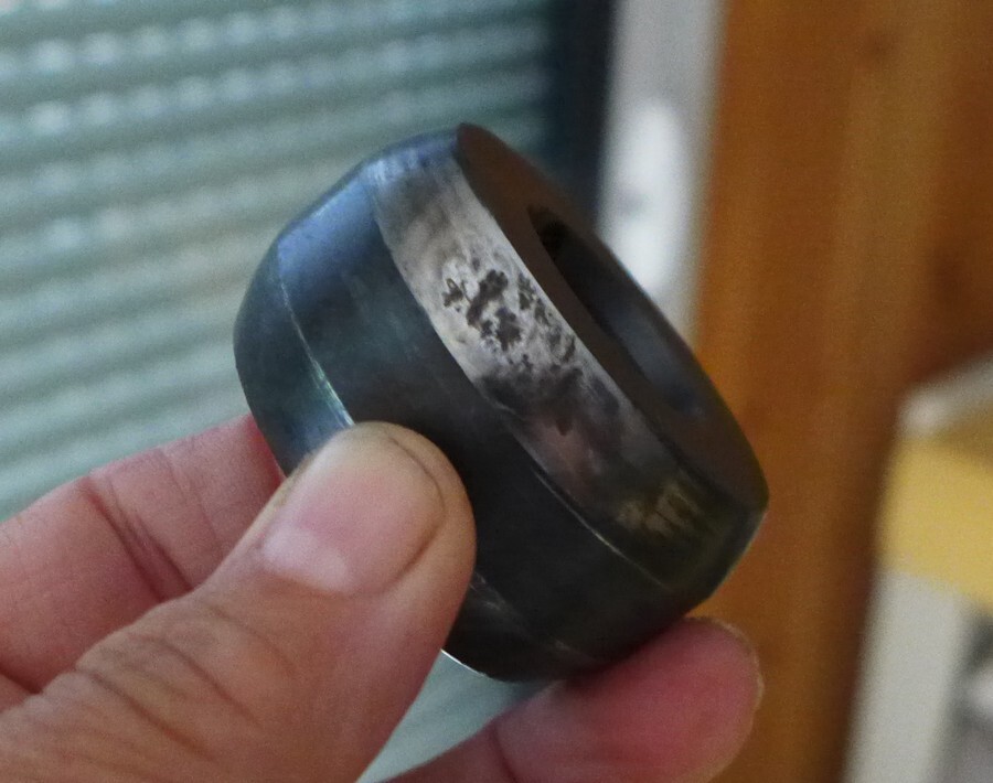

Bien voilà mon problème de rotule inférieure de train avant :
Avant toute chose un état des lieux et étendue des dégâts…..

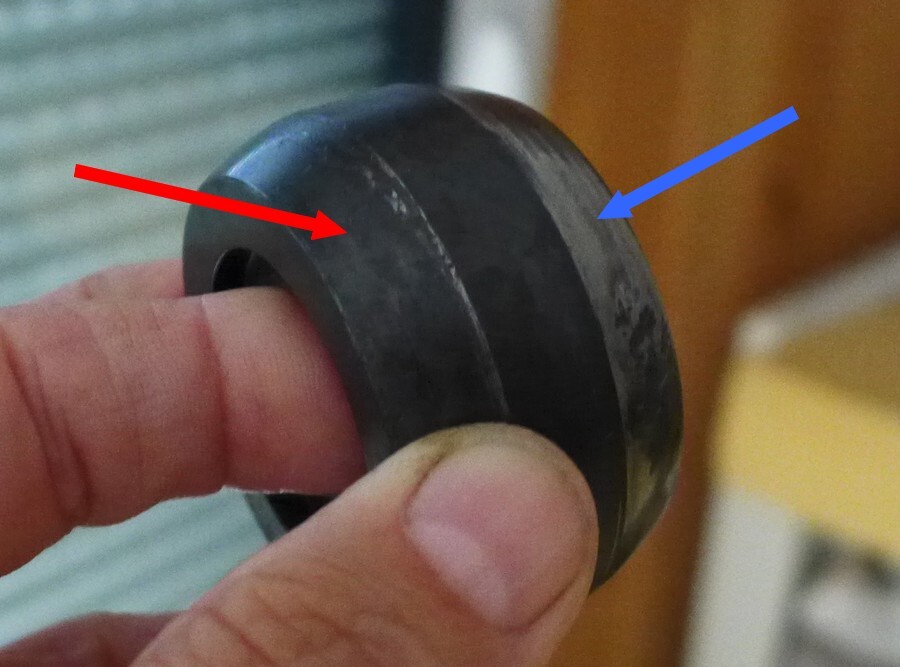

La rotule que j’ai démontée.:
Flèche bleue : la partie supérieure en contact avec le palier supérieur (ou coussinet ou cuvette, je ne sais pas comment vous appelez ça). Cette partie est brillante preuve de sa friction avec la cuvette.
Flèche rouge : la partie inférieure normalement en contact avec la cuvette inférieure. Très brune, elle ne présente pas de trace de friction avec la cuvette. Bizarre non ??

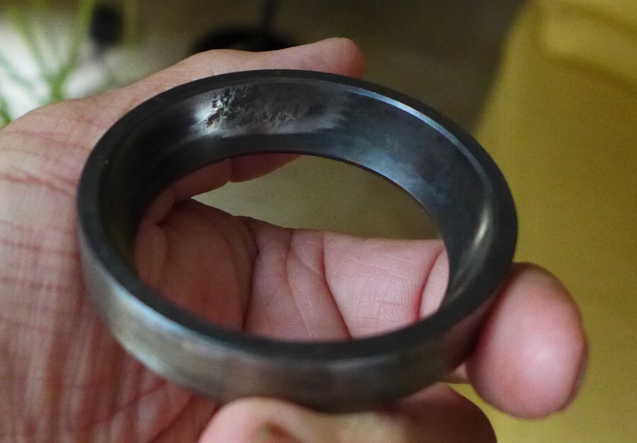

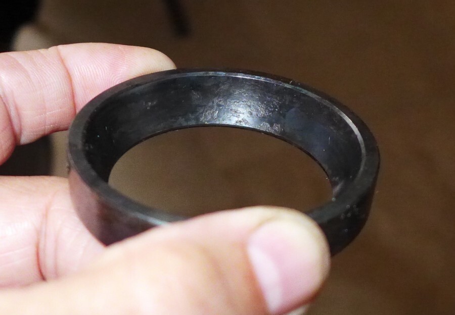

La cuvette inférieure :
Très brune, aucune trace de friction, pire des traces d’oxydation (rouille)

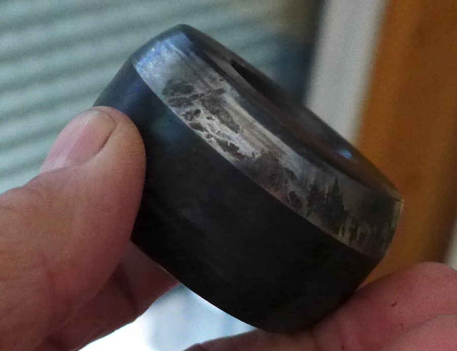

Maintenant partie supérieure de la rotule :
On voit bien les traces d’arrachement de matière sur la zone de friction…

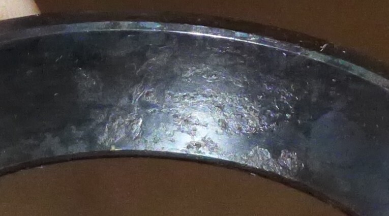

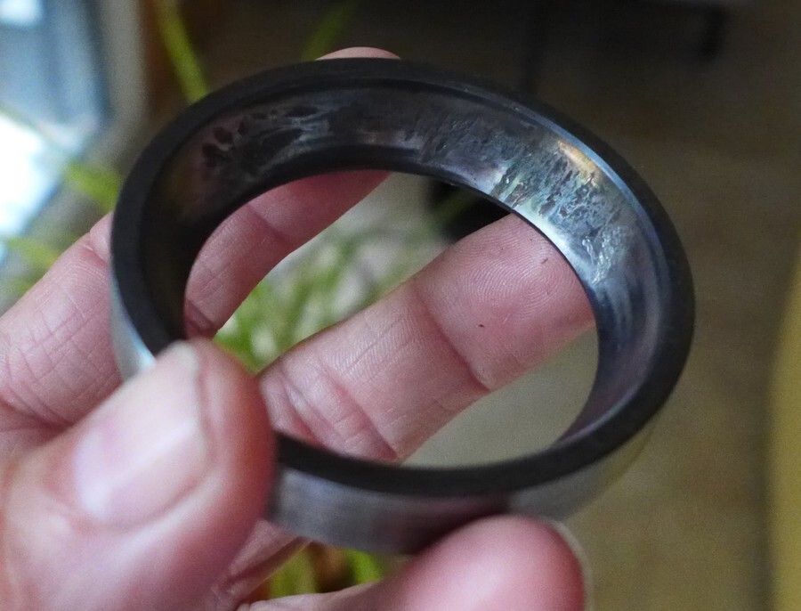

Idem sur la cuvette correspondante :
Là j’ai besoin de vos avis, qu’est ce qui a bien pu provoquer cela sachant que la rotule a 10 000km environ et qu’elle a été régulièrement graissée ?
Défaut de matière de la rotule ?  erreur de montage de ma part ? ....ou les deux ?
Dernière modification par marcc (31-08-2025 20:22:15)

Marcc bonjour
Ce dégât est très caractéristique d’une corrosion par piqûre.
Très peu de rapport avec le fonctionnement car une rotule sphérique ne peut pas faire des trous comme des galeries.
L’origine est difficile à certifier.
Si c’est l’acier de fabrication qui est cendreux ou paillé il faudrait faire un contrôle destructif par coupes et analyses métallographiques.
Cela peut être lié à l’emploi de graisses acidifiées.
À l’introduction de sels routiers dans la rotule ayant permis l’action des chlorures
La forte présence de corrosion en bas de la rotule valide cette option.
Cela peut également être lié à l’emploi de produits de nettoyage à haute pression, à des conditions de stockage pas idéales..
Quelle est la fréquence de graissage de tes rotules sur 10 années ? Enfin ont-elles été montées à main nues par une personne qui a les doigts qui rouillent ? En mécanique c’est une catastrophe cataclysmique.
J’ai eu un associé qui faisait corroder tous les métaux rien que si il les approchaient à 2 ou 3 cm si il les touchait je ne pouvait stopper la corrosion que par traitement au sulfites alcalins.

Salut Marc !
merci pour tes réponses et tes réflexions qui me permettent de réfléchir au problème.
Je mets en bleu dans ton texte mes réflexions et remarques correspondantes wink
tracnart a écrit :
Marcc bonjour
Cela peut être lié à l’emploi de graisses acidifiées. Ma fois j'ai utilisé de la graisse EP traditionnelle au Lithium
À l’introduction de sels routiers dans la rotule ayant permis l’action des chlorures Je ne crois pas car je n'ai pas roulé en hivers à l'époque (je pense au sel anti verglas) au alors c'est seulement la présence d'eau ... ce qui pourrait bien être possible car le soufflet de protection, pourtant neuf s'est complétement délité
Cela peut également être lié à l’emploi de produits de nettoyage à haute pression Je ne passe jamais la voiture au Karcher, à des conditions de stockage pas idéales..Ça possible ... la voiture est restée 10 ans stockée dans un garage un peu humide.... mais les rotules d'origine étaient restées 30 ans dans les mêmes conditions en étant beaucoup moins attaquées cry
Quelle est la fréquence de graissage de tes rotules sur 10 années ? Je graisse tout les 3000km ... mais il est vrai que la voiture est resté 10 ans sans roulerEnfin ont-elles été montées à main nues par une personne qui a les doigts qui rouillent ? En mécanique c’est une catastrophe cataclysmique. lol non je ne crois pas avoir ce problème .... enfin j'espère confused
Dernière modification par marcc (02-09-2025 21:13:48)

Bon j'ai commandé des rotules neuves chez C.A.S. ..... on verra ce que cela donne !

Bon j'ai reçu les rotules de chez C.A.S.
Elle semble de bonne qualité (mais ce n'est qu'une appréciation visuelle ) elle se sont montées sans problème avec les bonnes côtes avec un réglage plus facile que les précédentes.
..... on verra à l'usage  wink
