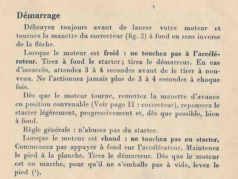

Après, c'est assez rare qu'une traction démarre au quart de tour à chaud. Il faut le temps d'évacuer l'excès de vapeurs d'essence dans la tubulure. Pour cela on peut appuyer à fond sur l'accélérateur, garder le pied au plancher puis tirer le démarreur. Ne surtout pas pomper.

.......Il faut le temps d'évacuer l'excès de vapeurs d'essence dans la tubulure. Pour cela on peut appuyer à fond sur l'accélérateur, garder le pied au plancher puis tirer le démarreur. Ne surtout pas pomper.
Je plussoie smile  ! Cette méthode est même écrite en toutes lettres sur le manuel de la 2cv (je ne sais pas pour la trac) . En presque 40 ans j'ai vu plein de gens avoir du mal à démarrer leur 2cv à chaud, alors qu'en appliquant cette méthode je n'ai jamais eu de soucis wink
Ne pas oublier les bougies quand même, surtout si elles sont vielles .
Dernière modification par marcc (09-10-2024 21:40:55)
#11 09-10-2024 21:45:32
Messages : 3 822
Re : Démarrage à chaud difficile
En fait je viens de regarder sur le manuel 1952 de ma trac ...... il y a exactement la même méthode d'indiquée  wink  smile
