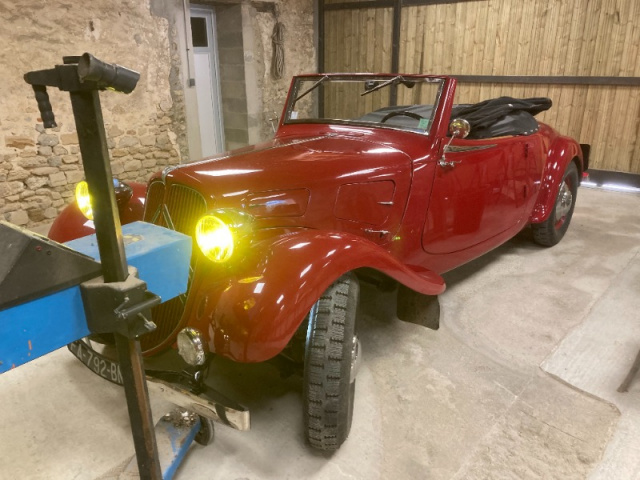

Moi aussi, j'ai changé complètement le faisceau et mis des leds partout et il est rare de voire l'ampèrmètre en décharge sauf juste au demarrage.
j'ai mis la petite feuille autocollante jaune qui est vendue avec les ampoules, c'est un peu trop jaune avec une petite teinte verte, il faudrait voir ce que ça donne en blanc mais j'avais peur que ce soit un blanc trop "cru".
Par contre, ça éclaire très bien et même si ce n'est pas conforme au code de la route, je ne pense pas qu'une assurance puisse retirer sa garantie en cas d'accident sauf à prouver que c'est de la faute des ampoules leds !!!!!
En tout cas, pas de problème au contrôle technique.
https://si3.photorapide.com/invites/photos/2021/11/3001yr.jpg
Quel est l'avis des spécialistes en assurances ?
