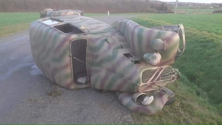

Accident en Traction
Sur FB est parue cette photo d'un accident récent en Traction lié, selon les premières informations, à la casse d'une rotule "neuve" (suspension, direction ?).
A l'heure où pourtant C.T. CGC CGN passionnent les foules au-delà de toute raison, il semblerait que le sujet des pièces neuves défectueuses passe toujours à la trappe des discussions sérieuses.
On est quelques uns à l'avoir prédit, mais je crois que nous y sommes: Un accident vient bien d'avoir lieu, et si les conséquences semblent n'être à ce jour que matérielles, nous aurions tous grand intérêt à en savoir plus, de manière très factuelle:
- Circonstances exactes de l'accident
- Constat mécanique sur la (les) pièces incriminées
- Date d'achat et provenance des pièces, etc ...
J'espère que le propriétaire de cette TA pourra nous contacter bien vite pour nous informer de tout cela, tant il semble évident aujourd'hui que certains roulent au volant de "bombes à retardement".

On  ne peut  que souhaiter affectivement qu'il n'y ait rien eu de grave, mais aussi, que l'on connaisse les causes de cette situation. Apparemment  il ne semble pas y a voir d'autre véhicules impliqués ???
Quant aux pieces foireuses....gardez  vos factures,  cela peut toujours servir pour un recours, et soyez prudent  quand  vous vendez des  pieces qui pourraient concerner la sécurité  du véhicule , là aussi les mises en causes peuvent exister .... en cas de  problème, etlà en tant  que particulier ...pas d'assurance .

Une rotule ne se casse pas facilement même de mauvaise qualité. Il faut "piocher" ailleurs.

Le gars va bien semble-t-il. Il s'appelle Cédric. Connu dans le monde des commémorations militaires.

Pourrait-il nous donner plus de précisions sur son accident ?
Une rotule qui casse, cela semble impossible, une rotule qui coince c'est plus envisageable.
C'est pour cette raison de sécurité, que je n'ai pas voulu monter une rotule refabriquée qui ne comportait pas d'entretoise sur la Trac d'un de nos membres, j'ai préféré remettre la rotule d'origine qui avait du jeu, mais dont j'étais sur.
Il vaut mieux user un peu de pneu que de risquer un accident.

Si c'est une rotule de pivot qui a cédé, le problème vient généralement de la personne qui l'a montée.
Ce genre d'assemblage ne supporte pas les approximations. Gougniafiers s'abstenir !

il semblerait que des rotules de refab ne comportent pas la bague 426.605 (supérieure) ou 426.611 (inférieure). qui se trouvent entre les paliers. C'était le cas (si je me souviens bien) de la voiture de l'ami Georges "Brusseleir". Etrange ... sad ...
