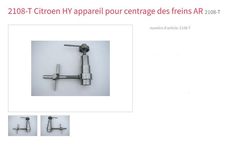

Perso je ne modifierais pas un outil originel, et ce modèle avec cette manette en bout je ne le connais pas , je ne sais pas à quoi elle peut servir.

La personne qui me les a prêté a une collection impressionnante d'outils Citroën / Fenwick.
Il m'a normalement prêté un jeu avant et arrière 15 six.
L'avant est aussi commun aux véhicules de type H.
En effectuant quelques recherches, voici ce que je trouve :
Vous connaissez un peu ?
Cela vous parait possible cet alésage en 30 sur un véhicule de type H ?
