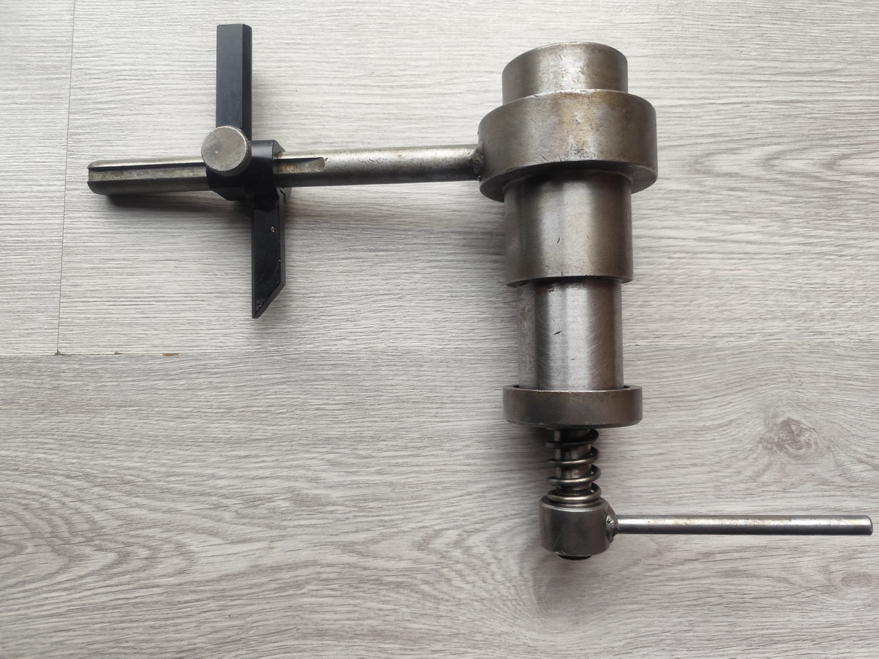

Merci infiniment de vos réponses.
Je ne sais pas pourquoi, je ne reçois pas de notification pour vos réponses, tous les paramètres sont pourtant OK.
Donc je vais devoir modifier ce second alésage...
Ci-dessous, l'outil que j'ai modélisé :
Il y a d'abord un alésage de 45 puis il se réduit à 30.
C'est bien un compas arrière de 15 six pourtant non ?
Pourquoi ce diamètre de 30 dans ce cas ?
Sauf erreur l'outil des HY est identique mais il ne peut en aucun cas s'agir d'un compas de HY non plus avec un diamètre de 30 sur ce second alésage ?
Ci-dessous avec mon compas :
Il ne pourrait pas y avoir :
- un guidage à 30 (au fond de l'outil) qui vient s'ajuster sur la portée extérieure de la fusée située en bout d'axe
- une portée intermédiaire de 35 mm (portée nue du roulement intérieur)
- dégagement à 45 mm (à l'entrée de l'outil) dimensionnée pour coiffer la collerette du déflecteur de graisse et la portée du joint d'étanchéité ?

Beau travail, bravo !
Pour la 15H, quelques précisions. De mémoire, les Ø intérieurs des roulements AR sont 25 mm pour celui côté intérieur et 40 mm pour celui côté extérieur.

Merci !
Mais concrètement, je dois modifier mon outil c'est bien cela ?
- 40 puis 25 pour la 15H ?
- 45 puis 35 pour les autres 15 six   ?
Et d'où sort ce diamètre de 30 sur cet outil original ?

Le diamètre int. du roulement côté tambour mesure 35 mm pour la 15H, comme je l'ai indiqué au post 6.
En théorie, mais je ne sais pas trop de quels diamètres tu parles, 30 mm c'est le diamètre de la fusée et de l'alésage du roulement pour 11BL.
Perso je ne modifierais pas un outil originel, et ce modèle avec cette manette en bout je ne le connais pas , je ne sais pas à quoi elle peut servir.
