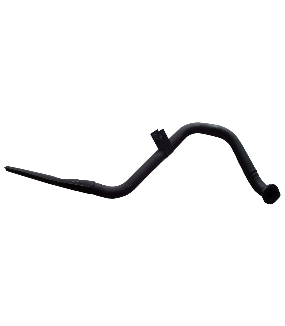

Fixation tube de sortie d'échappement 15-Six malle plate
Il y a plusiers ans déjà que j'ai acheté un système d'echappement (réfabrication) pour mon projet de 15-Six malle plate. Mais je n'ai pas bien compris, comment on fixe le tube de sortie. Dans le catalogue de pièces détachées de Citroen il y a un collier pour fixation de tube de sortie (310151) ainsi qu'une vis "de fixation du tube sur panneau de coté" (309252).  Mais c'est quoi ce panneau de coté ?
Maintenant j'ai trouvé une photo d'une 15-Six malle plate en vente, où on voit le dessous et il me pare que le tube de sortie soit fixé sur le tube de tirants du train arrière (421009) ??
La photo no. 52 ici: https://www.auctomobile.com/auctions/re … avant.html
En effet sur ma tube de sortie de réfabrication il est soudé un morceau de tole avec un trou, qui semble de rendre possible un tel montage. Mais il me faudrait aussi un caoutchouc pour ëviter un montage métal contre métal je crois ? De l'autre coté caoutchouc et les températures d'échappement ne vont pas ensemble je suppose...
Le collier 310151 et les pièces qui vont avec ne semblent pas éxister chez les revendeurs de pièces réfabriquees. Mais on ne voit aussi pas de tole soudé sur la tube de sortie sur le dessin d'origine Citroen, comme sur le tube de réfrabrication.
Donc assez de confusion, quelq'un pourrait m'éclaircir ?

#3 14-11-2023 20:23:12
Messages : 12 560
Re : Fixation tube de sortie d'échappement 15-Six malle plate
C'est de ça que tu parles...????
Merci pour la photo, oui c'est ca alors le panneau de coté, où on doit fixer le tube.
Au meme endroit, où on voit le collier j'ai une double tole soudée sur le tube, comme on voit ci-dessous. Donc cette tole soudée devrait remplacer le collier. Mais la fixation semble différente quand meme, parce-que le diamètre des ouvertures rondes sur la tole est trop grand pour un boulon comme celui sur ta photo.
#5 14-11-2023 23:32:12
Messages : 12 560
La sortie d'échappement de la photo est une fabrication HG (Henri GAYTON) et sur ce modèle le collier est soudé
Personnellement je n'ai pas pu la monter
En voulant dessouder ce collier j'ai percé le tube
Sinon je pense que la courbe est bonne
Il faut également un silentbloc de chaque côté

OK, merci pour l'information. Il semble que CAS ait le meme modèle:
https://www.cas-shop.com/fr/product/tub … rtie-15cv/
Peut-etre mieux de couper le collier soudé, au moins partiellement, au lieu de le dessouder.
