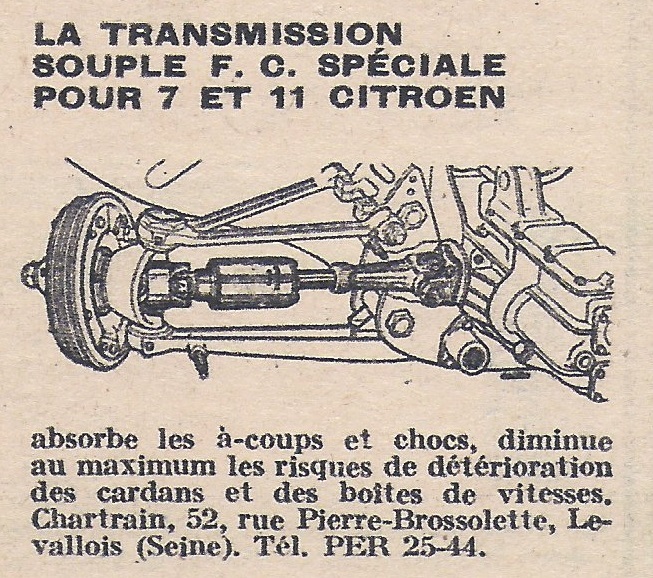

Dommage que la photo du #1 ait disparu avec l'annonce.
Il y a bien eu, au tout début des années 50, un accessoiriste proposant des BIBAX sur cardans de 4 cylindres:
#9 17-01-2023 13:12:58
Messages : 1 462
Re : Cardans de mystère
Dommage que cette idée n'ait pas été reprise par Citroën.  sad
