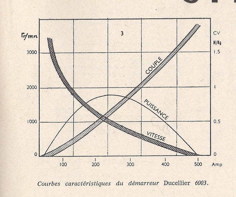

300 ampères c’est largement exagéré, ça ferait 1.800 W soit presque 2,5 CV avec une batterie en état qui ne s'écroule pas trop. Citroën affiche 180 ampères en charge pour la 15, sans doute moins pour la 11 ; au démarrage j’ai mesuré 148 A en "max hold" d’une pince ampèremétrique.

Lorsque qu'on lance le démarreur, avant que celui-ci tourne il est possible d'avoir 300 A.
Ensuite dès le démarreur tourne l'intensité diminue car il y a la fcem du démarreur qui s'ajoute à sa résistance interne.
Maintenant, si on passe une vitesse et frein serré, faut voir.
2,5 Cv avec un rendement de 100% dont nos démarreurs sont particulièrement éloignés.
La courbe ci-jointe, donnée par le constructeur DUCELLIER et correspondant au démarreur en 6V des ID 19, donc très proches des TA, montre bien des consommations de l'ordre de 300A au régime de lancement, voire bien plus si le moteur résiste un peu (froid, huile figée, etc ...) et que le régime de lancement baisse.
