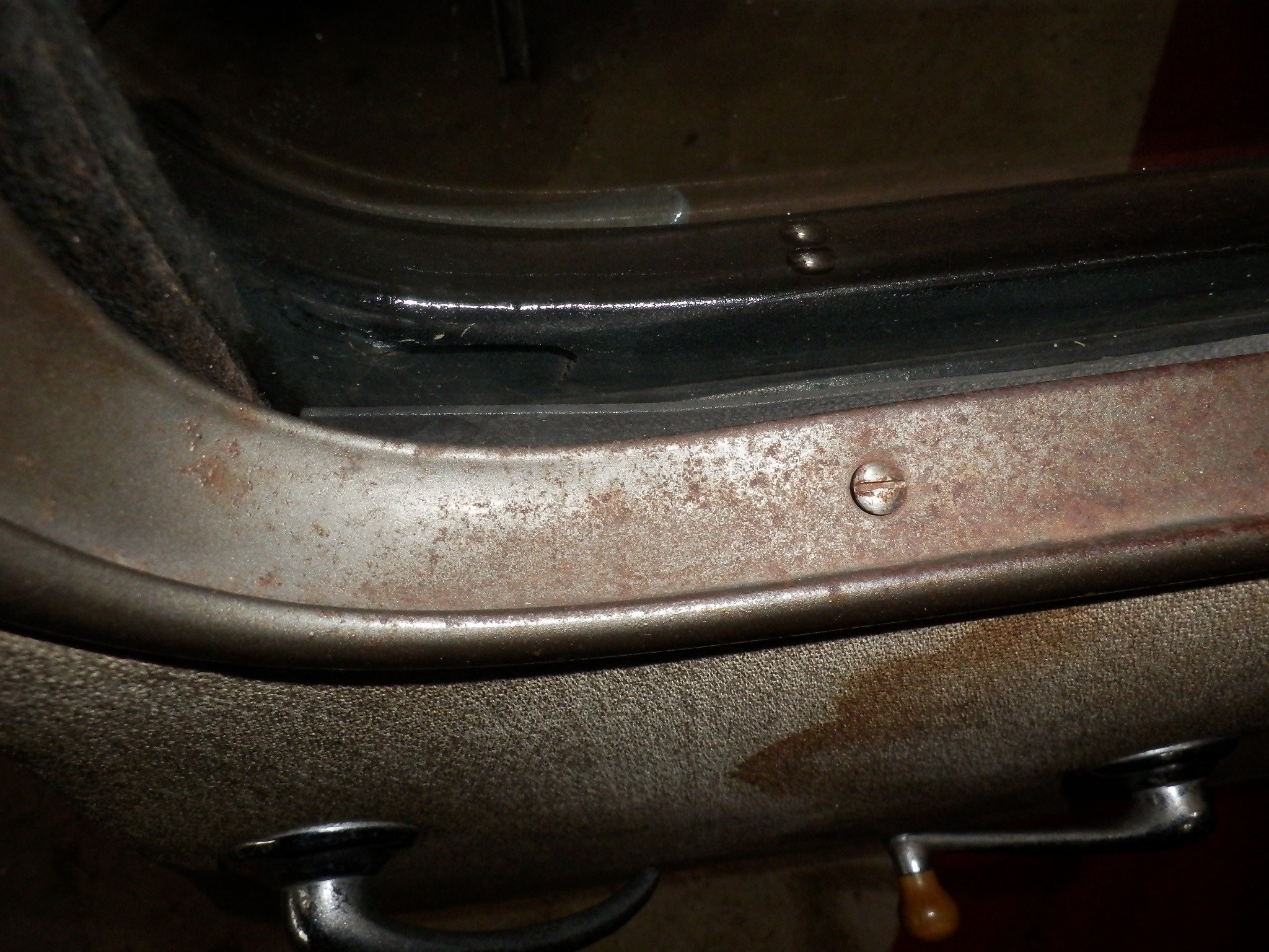

#15 28-02-2022 18:36:15
Messages : 5 036
Re : Couleur encadrement de vitre
Phil58 a écrit :
Question subsidiaire,  pour les vis de fixation,  cruciformes ou pas ?
Philippe
https://i.postimg.cc/jWJdtkmW/20220228-133554.jpg
Pour moi, malle plate = fente ( aucune cruciforme )
#16 28-02-2022 18:37:44
Messages : 7 178
Pour moi, anciens encadrements = vis fendues, pas cruciformes et début 52 on est pas encore dans les modèles transition.
Avec quel type de vis sont fixés les sabots d'aile ?
Pour les pontets de la charnière de capot et les poignées de portes, en théorie, tu devrais avoir aussi de la visserie à tête fendue.
#17 28-02-2022 18:40:54
Messages : 13 601
Philippe
PLus 1 pour les vis a fente et encadrements marron
#18 28-02-2022 19:05:30
+1
Apparition de l'empreinte cruciforme sur malles bombées uniquement.

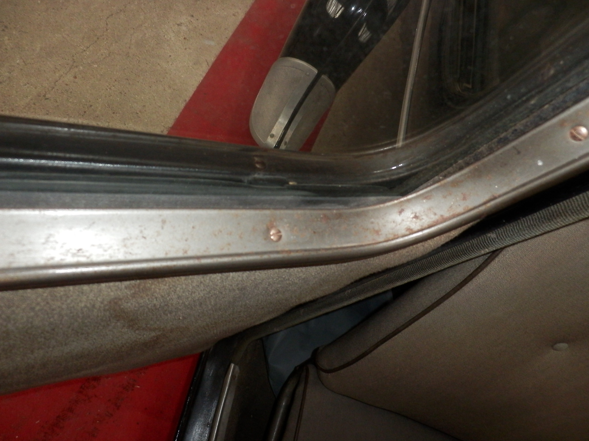

#19 28-02-2022 19:34:57
Messages : 878
Je ne suis pas d'accord Jérome. Sur ma Familiale sortie d'usine 30.5.1938, caisse gris irisé, sellerie gris, les encadrements devitres et les pieds de la banquette avant sont marron.
#20 28-02-2022 20:06:01
Phil58
Lieu : Territoire de Belfort
Inscription : 19-12-2021
Messages : 75
Les seules vis cruciforme autre que  sur les encadrements sont sur les sabots d ailes et sur la grille du  changement de vitesse,
Je ne connais pas précisément la date de première immat , mais la fonderie du bloc est datée 15/2/52  et elle n'a  aucune des évolutions  des modèles 52

#23 28-02-2022 23:32:01
Messages : 5 036
Jérome parle d'une BL de 49, il a raison pour les encadrements, c'est gris fer. (de la même teinte que les caisses irisées d'avant-guerre)
Sur les 11 de la période 48 à début 52 les encadrements sont gris fer. La couleur la plus approchante que j’avais trouvé en 78 pour les repeindre était le gris Onagre de chez Matra.
Mais ça ne répond pas à la question de la couleur des encadrements de 15 qui semblent équivalents aux 11 d’avant guerre, à savoir le marron approchant du RAL 8019.
Dernière modification par carrera (28-02-2022 23:35:19)
#24 01-03-2022 00:45:12
Sur la 15 de Phil58 je pense que les encadrements devraient être marrons (le velours semble de teinte chocolat).
Désolé Coupe11A mais je n'ai jamais vu de sellerie grise avec encadrements marrons : ce n'est pas harmonisé.
C'est donc que ton tissu est beige d'origine mais décoloré par le soleil et la lune.
Les voitures noires (7 notamment) qui avaient une sellerie plutôt beige, avaient des encadrements marrons.
Sur 11BL, sellerie tissu gris, encadrements gris, piétements gris.
Tissu "Fougère" 1938 gris, encadrements gris, piétements gris.
Dernière modification par Jérome (01-03-2022 00:45:56)
#25 01-03-2022 13:40:25
Messages : 878
Cher Jérome,
La voiture est 100% d'origine, la sellerie est gris et les encadrements et pieds marrons. Les banquettes et les strapontins étaient sous des housses, et sont en très bon état. Sous la peinture noire appliquée après guerre, la teinte marron et bien visible sur les encadrements.
