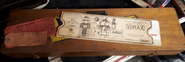

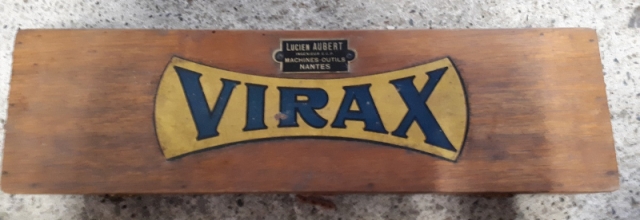

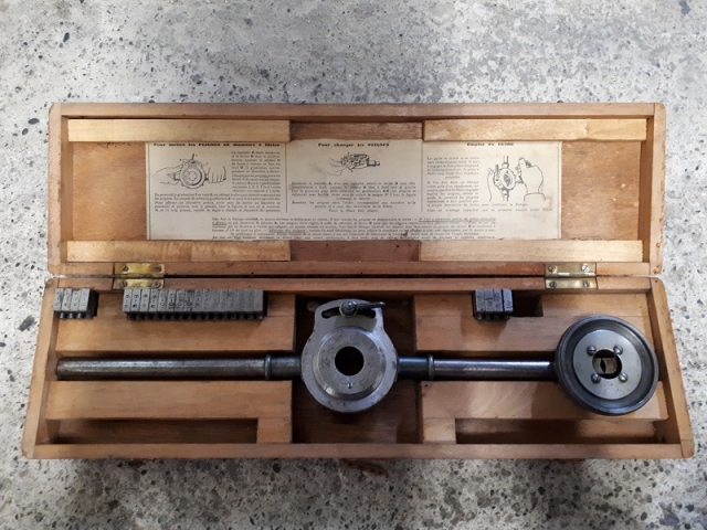

Petite trouvaille du WE en brocante. Un coffret de filières extensibles VIRAX de 6 à 20 mm.  Ce sera précieux pour refaire certaines filets d'axes de pompe ou de dynamo par ex
Très bel ensemble, avec la réglette de calcul des filetages d'époque, et encore les étiquettes de garantie.
#813 10-08-2020 20:28:05
Re : Bouleversifiant !
Bravo , belle pioche  smile
Fifi
#814 10-08-2020 21:05:09
Ca à été utilisé avec soin et c'est super bien conservé smile
Bravo Olivier belle trouvaille wink
#815 10-08-2020 21:14:56
très belle pièce Bravo  wink
#816 10-08-2020 21:55:12
Messages : 17 373
Wouahhh c'était "jour de bonheur" smile  smile
#817 10-08-2020 22:06:23
Messages : 3 669
Bel objet....c'est con, si j'étais passé avant toi ...mais peu de chance, je n'y étais pas  smile smile smile
#818 10-08-2020 22:12:11
Messages : 805
j'ai la même à vendre de 2 à 4 pouces avec 2 bras de 2 mètre
#819 10-08-2020 22:56:20
Messages : 6 070
il y en a qui ont de la chance !!!
#820 11-08-2020 12:03:04
L'ASPIRANT
Messages : 3 025
SUPERBE!!!

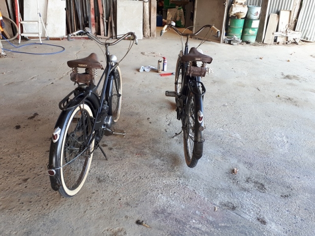

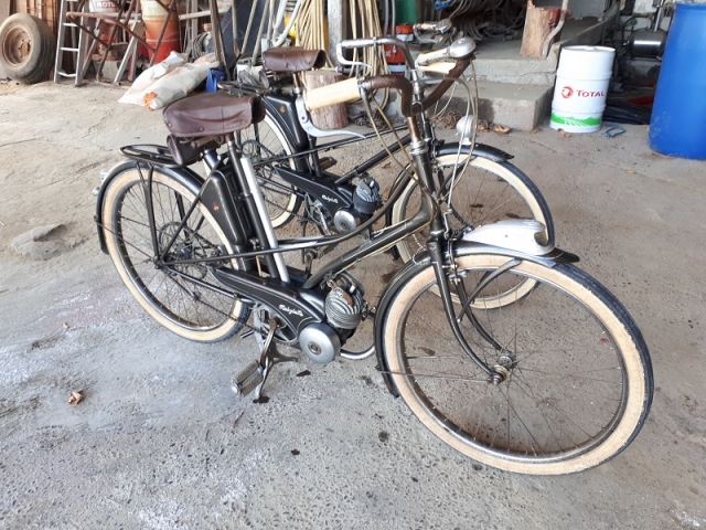

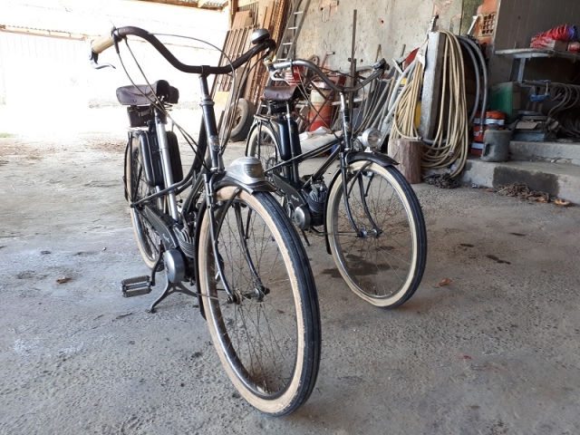

WE "2 roues" avec remises en route diverses et variées.
Une paire d'AV3 sur la quinzaine de mobs qui m'encombrent: Ces vélos à moteur ont connu les belles heures de la Traction (1950 et 1952).
L'AV32 me réclame une chambre à air neuve, quelques 68 ans après sa sortie d'usine: Scandaleusement pas fiables ces machines !

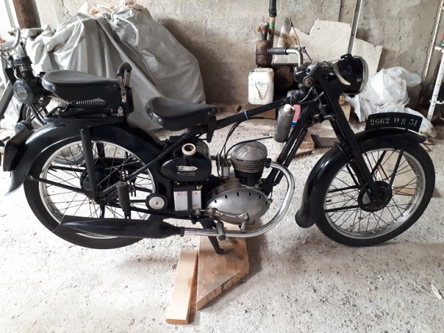

La TERROT ETD y est passée aussi, après des années de repos. Elle attend son traitement de réservoir et tourne provisoirement sur nourrice (nourrice blanche, je tiens à rassurer, nous ne sommes pas dans un film colonialo/déviant).
Superbe petite machine dans la digne tradition de la moto française de qualité. Combien de Traction neuves l'auront croisée à l'époque ?
