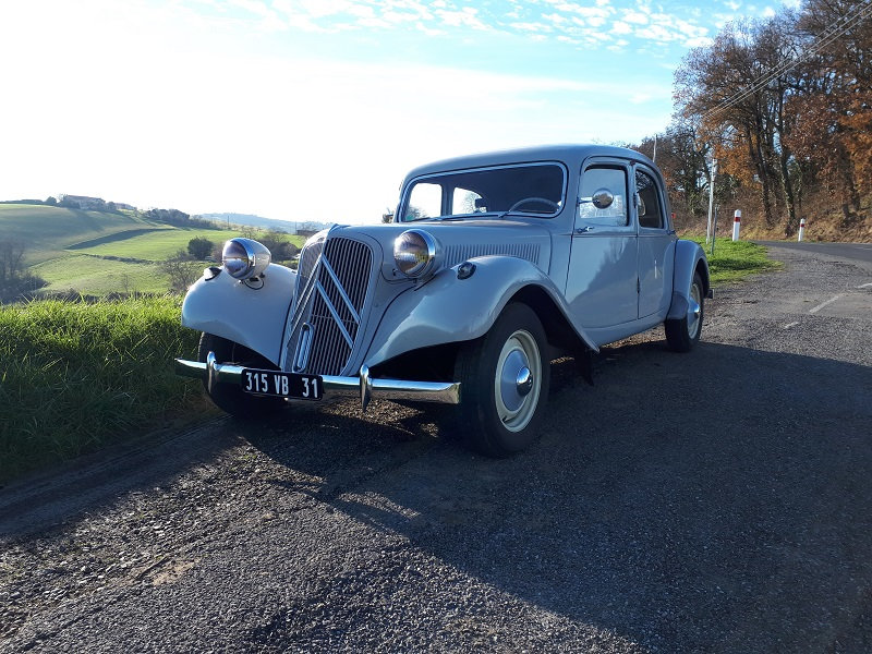

Promenades hivernales, sous le soleil de décembre.
Rien ne vaut les petites routes de campagne, bien sinueuses et très peu fréquentées.
Ce réseau secondaire est irremplaçable pour nos anciennes.
Bien entendu, au retour "on" m'a fait une petite farce à base de rupteur encrassé ... Mais bon, un rupteur neuf en rechange dans le lot de bord, ça aide à rentrer à la maison  wink
Je vois ça, on frime avec une auto toute pimpante dehors, mais ce qui ne se voit pas dedans, c'est tout cracra ... les rupteurs, c'est comme le c...  ça se nettoie   big_smile big_smile big_smile
Belle photo d'une belle auto en tous cas  smile

Je ne la connais pas cette belle 11 Olivier, pose lui un allumage électronique  big_smile
https://zupimages.net/up/18/52/vfji.jpg
BELLE!!! wink

très belle photos d'une très belle  voiture

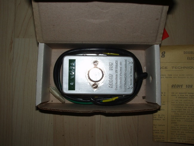

C'est prévu d'origine sur le REDIS 108 (quasi introuvable en 6 Volts) que j'avais monté à une époque.
A mon sens, une bonne idée a priori, mais impose un circuit long pour le condensateur (alors qu'il faut qu'il reste le plus proche possible du rupteur) et surtout introduit un contact dans le circuit primaire  qui doit rester parfait.
Pas très contraignant de devoir nettoyer son rupteur de temps en temps finalement, et ça permet aussi de le surveiller, même s'il arrive (comme moi wink ) qu'on se laisse surprendre. Au moins, la "panne" n'est pas compliquée à trouver.
