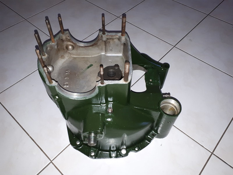

Re : Bouleversifiant !
Habillage du carter embrayage et mise en peinture
#634 18-11-2018 15:29:33
C'est beau  !
C'est neuf ?
Non, c'est restauré par Olivier …………………………………...
#635 18-11-2018 16:50:34
Messages : 13 569
C'est beau
C'est neuf
C'est vert
Bravo Olivier

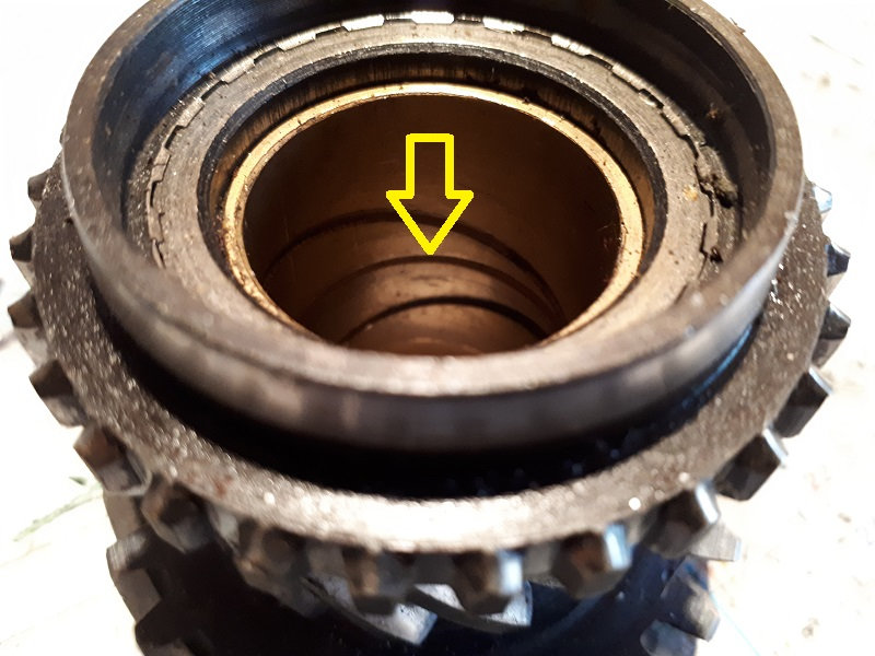

Pas grand chose de nouveau sur le chantier de la boite. Pose de speedi-sleeve sur les sorties de BV. ça ira bien avec des joints neufs
Et puis, phénomène constaté sur deux BV différentes, niveau usure des bagues du pignon de 2°. Je pense que c'est un défaut récurrent: En effet, le pignon est monté sur deux bagues séparées, avec le canal de graissage au milieu. Les bagues se déplacent et se collent l'une à l'autre en obturant les trous de graissage placés en fond de dent.
Prise de jeu + absence de graissage = gros souci à terme !
Ce n'est pas pour rien qu'il faut quand même réviser tout ça régulièrement.

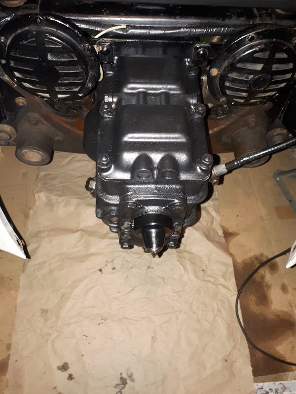

#647 09-12-2018 20:38:05
Vendredi, retour des pignons re-bagués par mon rectifieur préféré.
Toute cette blague va finir par me coûter cher  what
Les pignons tournent parfaitement, sans jeu sur l'axe primaire.
Après, ça va très vite pour le remontage car le différentiel est prêt.
Pas de photos, sauf le "final" avant remontage de la calandre (Alain va dormir comme un bébé ce soir, c'est bien noir comme il faut  happy  )
Petit essai de passage des vitesses dans le garage, l'avant sur cales. C'est encourageant: Pas de souci, bruit ou craquements parasites ...
A suivre sur la route !
#648 09-12-2018 20:59:37
Messages : 3 664
C'est beau, le truc devant, c'est pour protéger la dent de loup de la peinture ?  Ou est-ce une ruse dont tu es le seul à avoir le secret ? smile
#649 09-12-2018 21:39:29
Messages : 17 354
Alain!
Ne crois tu pas qu'il y a une nette différence teinte entre le noir de la boite et le reste.
ça n'a pas l'air trés conforme, même si il y a un gros effort de fait!!  lol  lol  lol  lol
