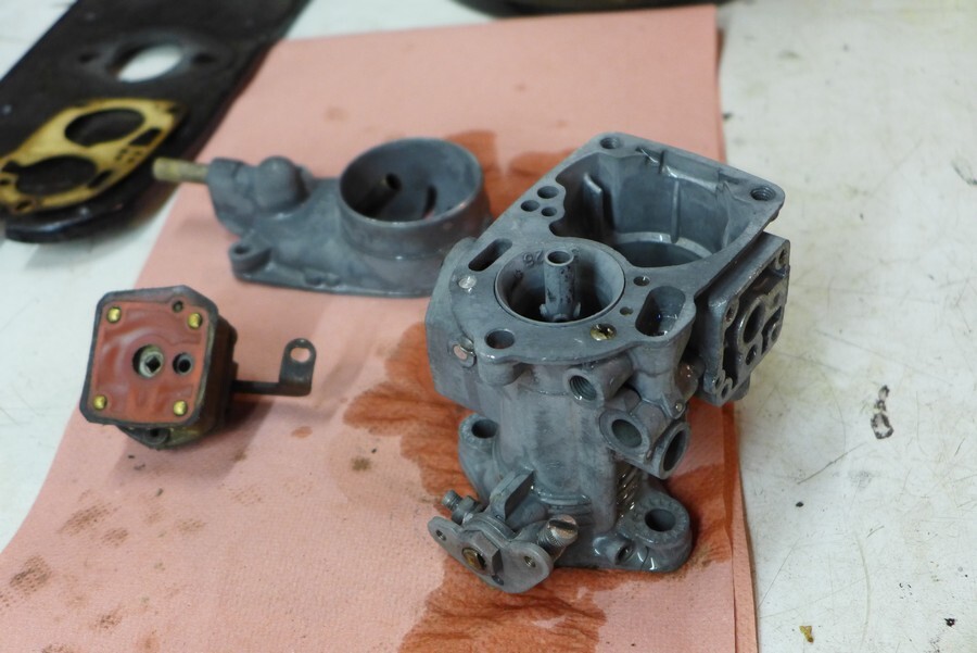

Bon ce soir je viens de démonter totalement le carbu et je vais le passer dans ma cuve à ultrasons.
J'ai trouvé pas mal de "merdouilles" dans le fond de la cuve malgré un filtre à essence récent. les deux petits filtres en tamis des gicleurs avaient aussi quelques cochonneries (pas beaucoup mais suffisant pour boucher un gicleur ou un canal. Comme les symptômes sont apparus alors que je roulais, je trouverai ça cohérent....)
je vais passer ça à la soufflette avant de remonter et je vous tiens au courant.

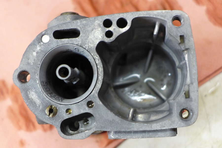

Je m'absente 2 jours pour le boulot ..... 22h je n'y tenais plus !! allez Zou !! le carb dans la cuve à ultrasons 45mn à 50° et produits décapant !!
Voilà le résultat  smile
J'ai tout séché et passé à la soufflette , je remonterai ça samedi et essais illico  smile

Bin voilà, tu repartiras sur une bonne base. Une source de panne en moins.   big_smile
Au remontage, assure toi que le pied du carbu est bien plan. Ne quiche pas trop au serrage.
De toute façon, tu pourras toujours faire le test préconisé par Marco: un petit pinceau d'essence pour contrôler une éventuelle entrée d'air.
