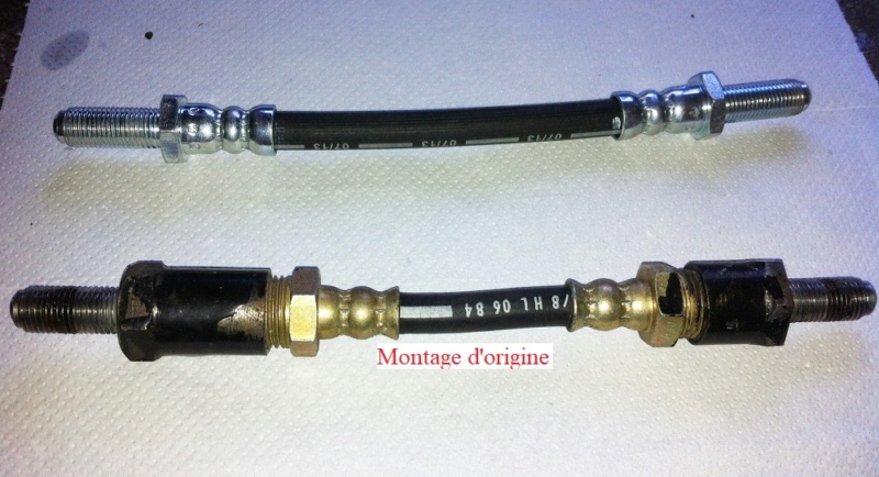

C'est un sujet récurrent sur le Forum.
La plupart des flexibles vendus ne conviennent pas à cause du sertissage " normalisé " qui raccourci la longueur de la partie caoutchouc.
Le montage d'origine c'est celui-là, sinon il faut adapter ou monter les flexibles qui suppriment les embouts intermédiaires.
Personnellement, je ne veux pas d'autre montage que celui d'origine avec des flexibles d'époque..........

Personnellement je monte pour l’AR des flexibles longs avec Suppression des raccords a visser
Plus de 7 ans et RAS wink

#11 07-07-2024 11:55:24
Messages : 5 370
Re : Forme flexible frein arrière 11B
Vous êtes exceptionnels ou Normand !! tongue Luc vient de (re)donner LA solution.
En plus d'assurer un montage sans boucle du flexible, ce montage supprime les raccords. Moins il y a de raccord sur un circuit moins il y a de chance d'avoir une fuite. Non ?....et on part sur du neuf.
Les caoutchoucs d'époque vieillissent inévitablement neuf ou pas, et c'est un peu une roulette russe de monter des vieux flexibles de freins ou des vieux pneus d'autant plus quand on a aucun historique de stockage ou de fabrication.
L'esprit est d'habitude à la raison et à la                 (sur) sécurité.
là...pfff...c'est moyen moyen hmm

+ 10... mais non Romain, meme les Normands ont monté depuis plus de 10 ans des flexibles " aviation" sans tous ces raccords, j´en avais longuement discuté avec Alain( modo).
Obnubilation du tout d´origine!!
