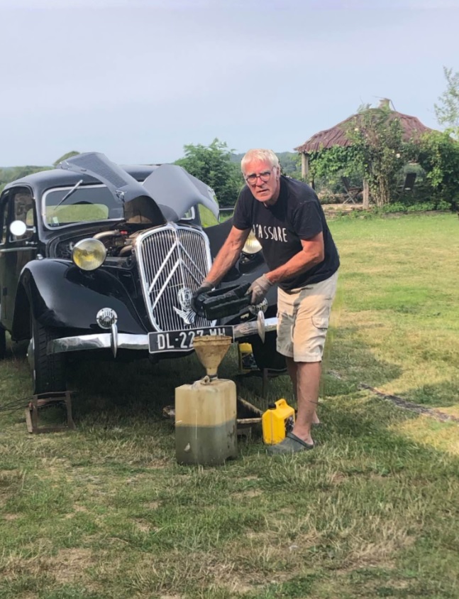

La vidange inclinée... alors qu'en tendant le bras on dévisse l'écrou qui tombe dans le bac. Oui il assure !

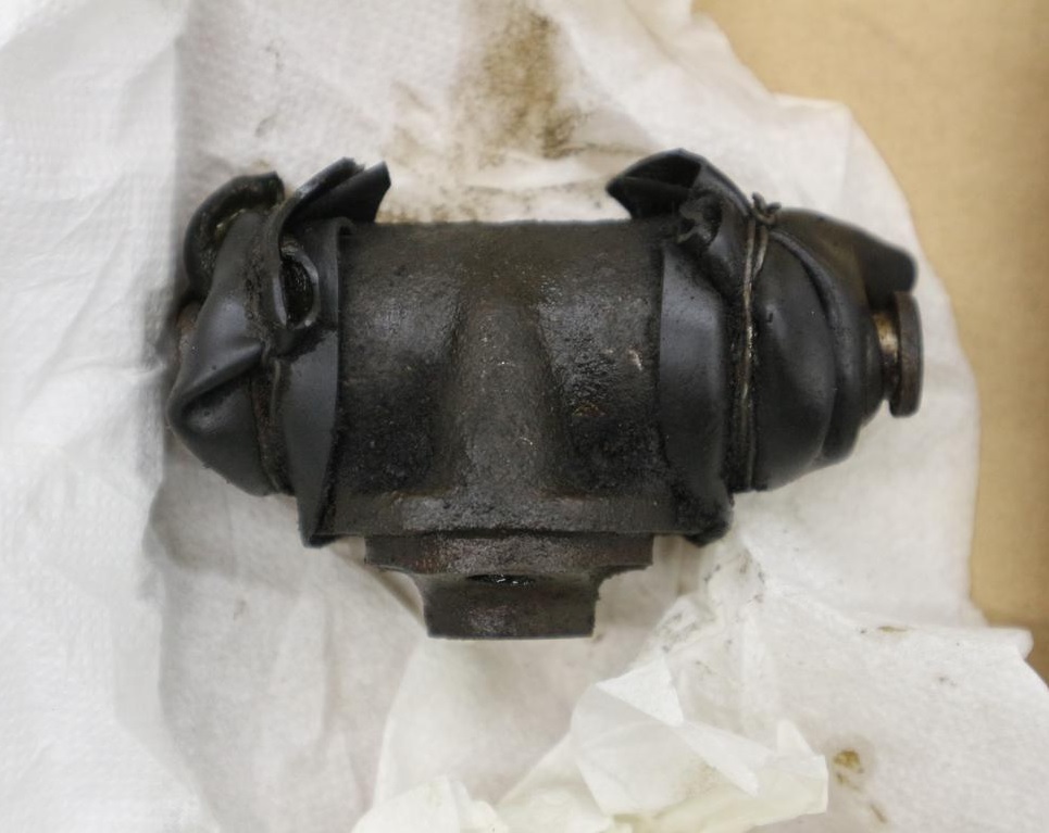

L'absence d'entretien de la boîte (remplacement d'huile tous les 6000 km), le mauvais serrage, le mauvais réglage des jeux, l'incompétence (parfois de professionnels) et crac une pièce rare de fichue. Lorsqu'il faudra faire recouler des carters en alu ou en fonte, à combien le tarif ?

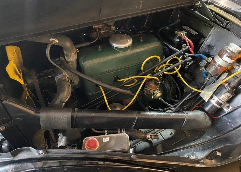

Photo 1 : il assure.  lol
Photo 2 : c’est de rappeler que les boîtes de nos tractions sont fragiles, mais une photo sans explication n’a pas beaucoup de sens.

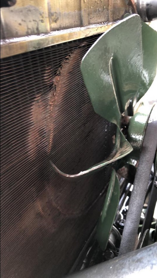

Photo 3: tout comme la 2, il faudrait des explications, je dirais réduire l’arrivée d’eau par temps très froid. Pourquoi ne pas en discuter, l’idée est peut-être bonne pour une utilisation bien spécifique et extrême ?

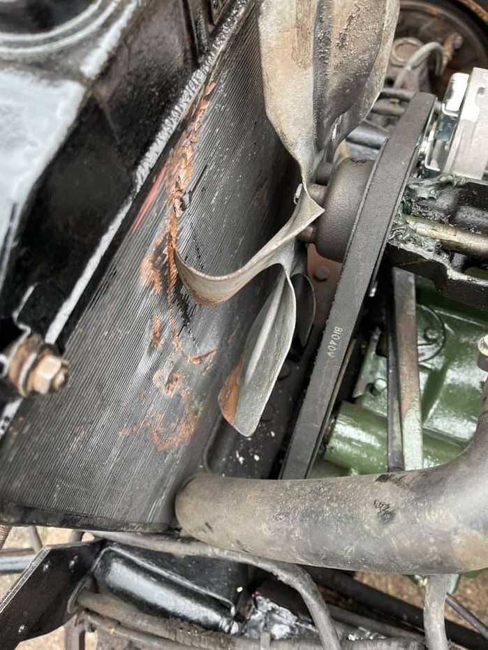

Après une belle restauration ou un démontage, rouler sans calandre ni capot et... crac. Le radiateur recule sur le ventilo.
Au choix : vous pouvez voir ces parutions pour des moqueries ou alors pour un petit coup de rappel dans la caboche qui vous évitera des frais.

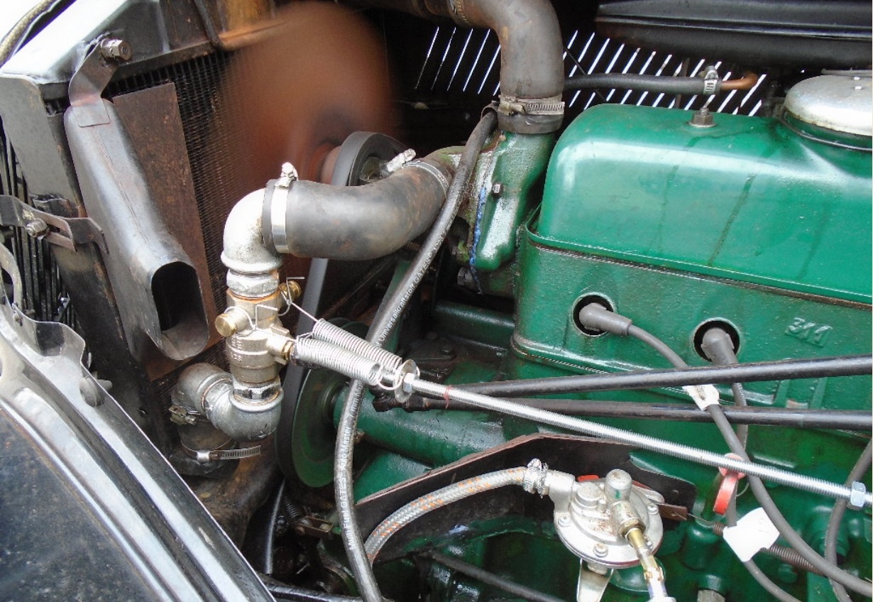

Le filtre à essence avant la pompe, serait un plus...mais quel bel intérieur capot  smile  smile  smile
