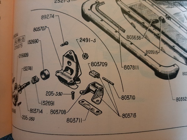

Non, car d'origine les 2 vis de fixation sont prises dans une plaquette taraudée 803711 qui empêche de dévisser.
Ton montage a été modifié Alain.

@ Alain: J'insiste, il y a bien une plaque taraudée qui interdit le démontage par en dessous
Perso, j'essaierai en me faisant aider, de dévisser de l'intérieur (et là c'est accessible  roll ) les deux vis des charnières supérieures en faisant maintenir le couvercle de malle, et ensuite j'essaierai de le basculer hors de la gâche. Faut voir ...

Je confirme qu'on ne peut pas démonter la serrure par en dessous. La plaque de fixation 803711 est bien taraudée. Il n'y a pas d'écrou.
La butée de coffre 803511 qui prend appui sur la roue de secours est maintenue par 2 vis qui sont accessible, mais, je ne pense pas que cela va aider.
Par contre, si je pouvais démonter les 2 bouchons 803515 qui bloquent la roue de secours, alors je crois que je pourrais basculer la roue. Mais je sais pas comment y arriver.... Je pourrais peut être martyriser les 2 bouchons et couper les vis?
