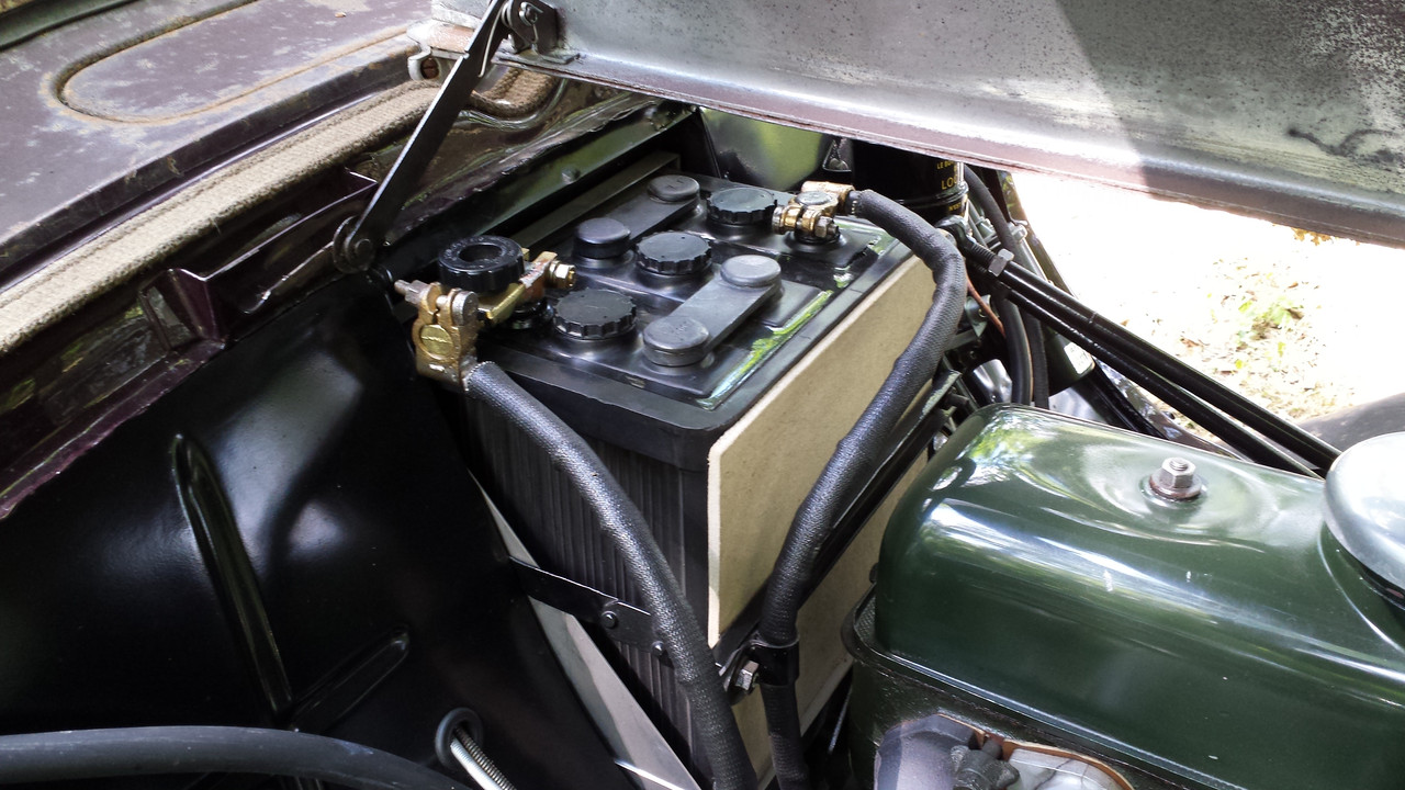

je n'ai pas de photo du notre traction, mais peut être que la photo que j'ai trouvé sur le site de ONZMALLE pourrait aider ! la Voila ci-dessous !

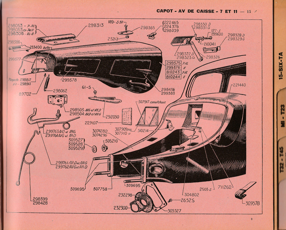

un axe percé réf 299.600 ou Vis TR de 5x20 réf 127-S plus une rondelle élastique de 8 réf 210.041 (pas de chance, NFP wink !) comme sur la très belle berline 11BL38 "ratlook" :
A noter que sur les 15, il y a un écrou 2321-S ...

Les ressorts servent aussi à maintenir les deux biellettes plaquées au capot pour éviter tout contact avec la cosse + de la batterie quand elles ont échappé la glissière.
