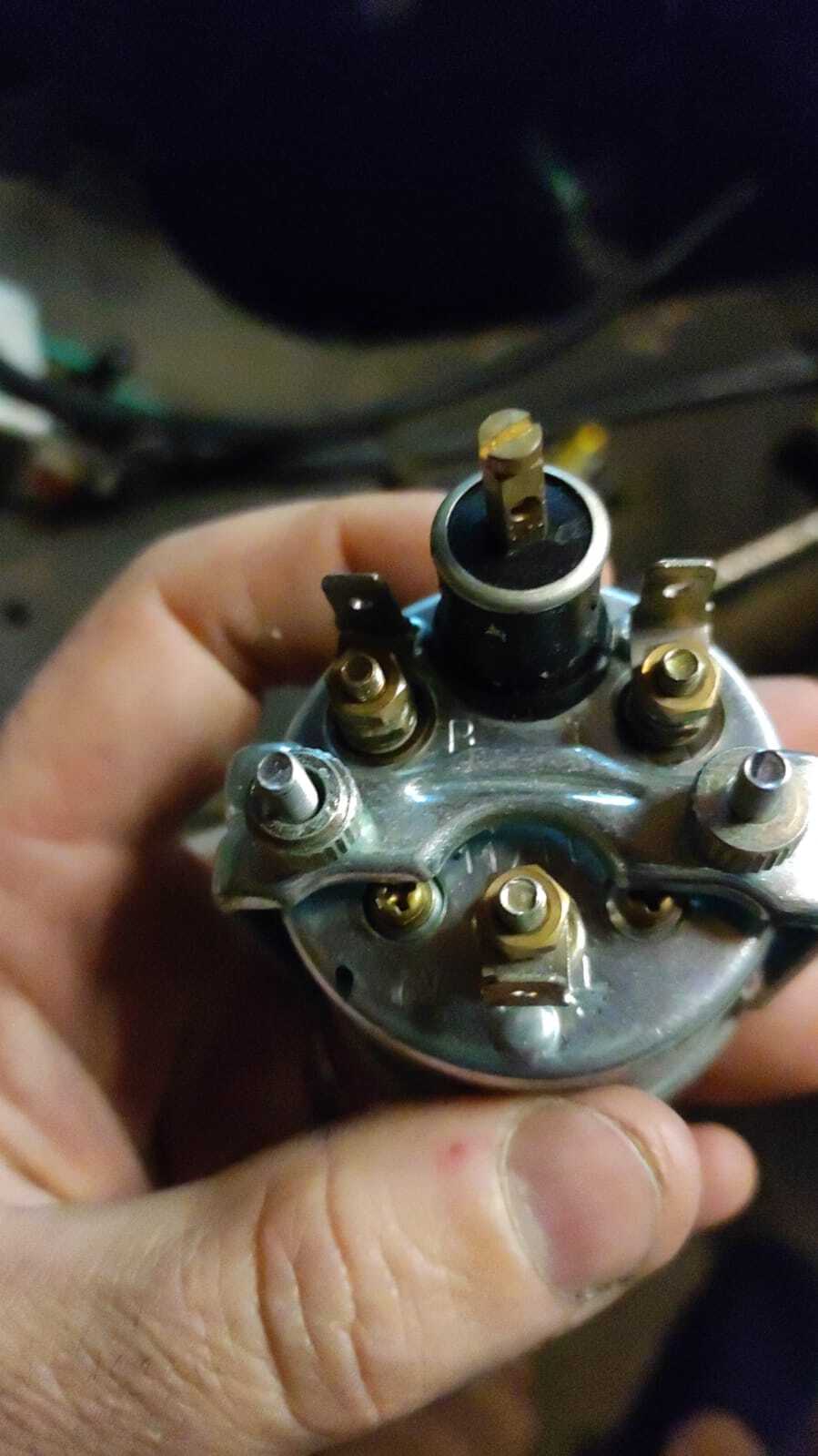

J'ai acheté un manomètre de pression d'huile  de marque OS pour ma traction. Comme je l'ai acheté d'occasion je n'ai pas la notice de montage.
Bien sûr on identifie facilement la masse et l'alimentation de l'éclairage du cadran.
Il reste deux bornes notées B et T
Une doit être cablée au + après contact (j'aurais dit la B) et l'autre à la sonde (T du coup)
Pouvez vous me confirmer ça?
