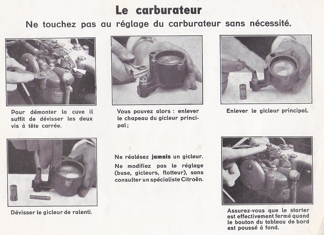

On trouve peu de vues d'époque de ces carburateurs, où SOLEX maitrisait visiblement toute sa communication technique.
Dario, si tu es fan de ces pots de fleurs du Crétacé inférieur wink , une vue en coupe du bestiau:
Et une planche de démontage où l'on recommande de ne pas y toucher sans nécessité (ça tombe bien  big_smile )
