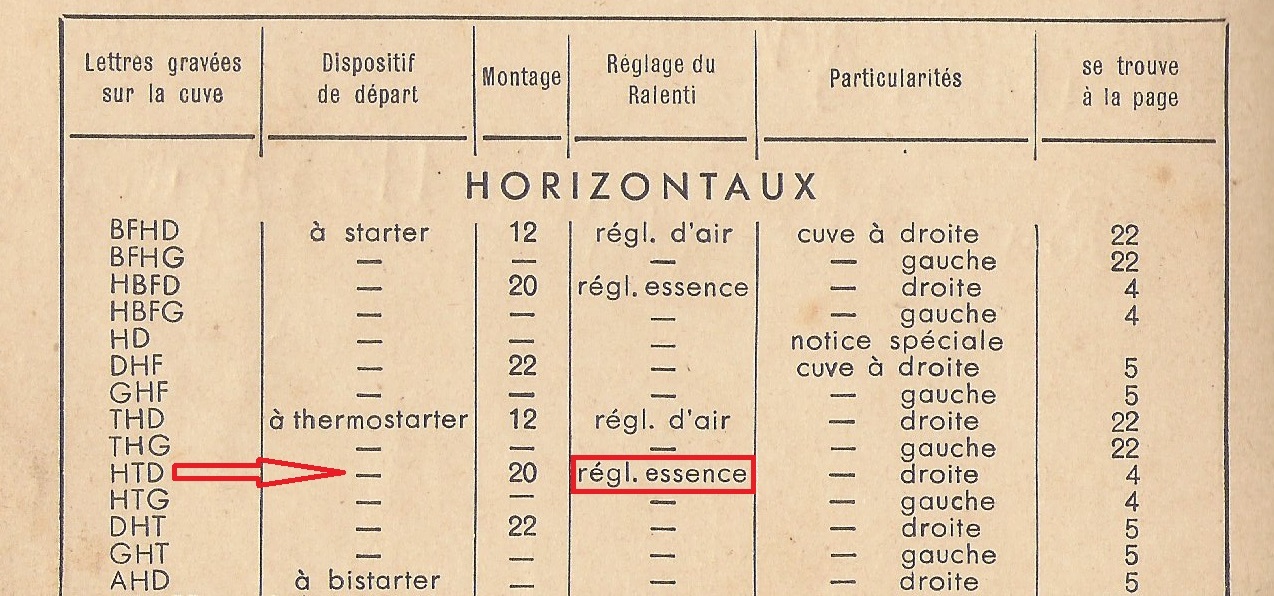

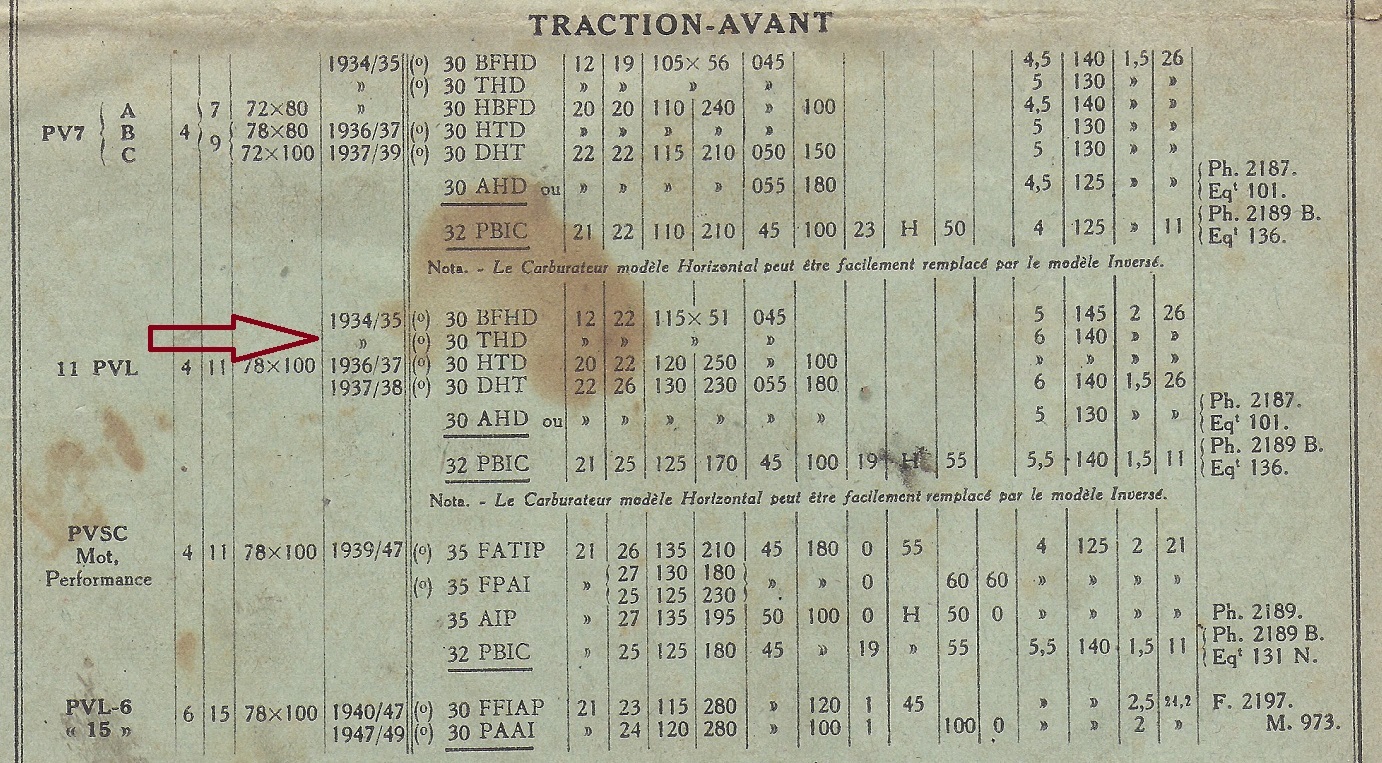

Si la voiture est bien équipée d'un Solex 30 HTD, il s'agit d'un circuit de ralenti à réglage essence et d'un montage 20 avec le gicleur d'automaticité situé au dessous du puits de giclage.
Seuls les Solex 30 BFHD à starter manuel ou 30 THD à thermostarter ont un circuit de ralenti à réglage air et ont un montage 12.
Le carbu monté à l'usine en 1934 était le 30 BFHD, après beaucoup de voitures ont eu des modifications.
Beaucoup de carbus ont subi des transformation, la plupart ont perdu leur thermostarter délicat à régler.
On trouve des mix de carbu entre THD / HDT / DHT et AHD il faut don être vigilant sur l'assemblage dont on dispose.
Comme l'a relevé Olivier, il faut savoir EXACTEMENT ce qu'on a monté.
Merci, c’est très intéressant. Mardi, je vais prendre quelques photos du carburateur et les publier afin que je puisse approfondir avec vous, chers amis, le meilleur choix. J’exclurais que le modèle monté à l’origine soit le 30 BFHD car le tableau de bord n'avait pas le trou pour le starter manuel; ou plutôt il y avait un trou supplémentaire (en plus des deux pour l’avance et le démarrage), trou que j’ai fermé sur indication de Jerome Collignon (voir photo jointe). Je crois que cette voiture était équipée à l’origine du carburateur Solex 30THD, à démarreur automatique: le starter automatique m’a été fourni avec la voiture, pas le carburateur (j’en ai acheté un, mais à Lyon il y a trois ans, mardi j'envoierais quelque photo aussi de ce carburateur) et effectivement Collignon (p.156) pour la Traction Avant 11A de 1934 rapporte exclusivement le Solex 30 THD

Bon eh bien j'ai dit une c.........e.
Même les AHD sont à réglage essence, j'étais resté sur les indications d'un pro du carbu, quand il m'a vendu le mien il y a 30 ans, en PNE, qu'il avait réglé pour 11.
Merci pour ces infos plus que précises, je vais conserver ton tableau Olivier.

Mais comme rien n'est simple:
Dario nous a bien précisé que sa 11A est de 1934.
Dans ce cas, elle doit être montée avec un 30 THD (et non un HTD) a thermostarter, et le conseil de Jérome de boucher le trou supplémentaire au tableau prend tout son sens pour un pur respect de l'origine.
Mais, dans ce cas, le 30 THD est un "montage 12" et non un "montage 20" et nous retrouvons une absence de calibreur d'air de ralenti, et la vis de réglage W redevient une vis d'air et non d'essence.
Voir aussi le tableau ci-après qui précise bien les différents montages selon les années.
