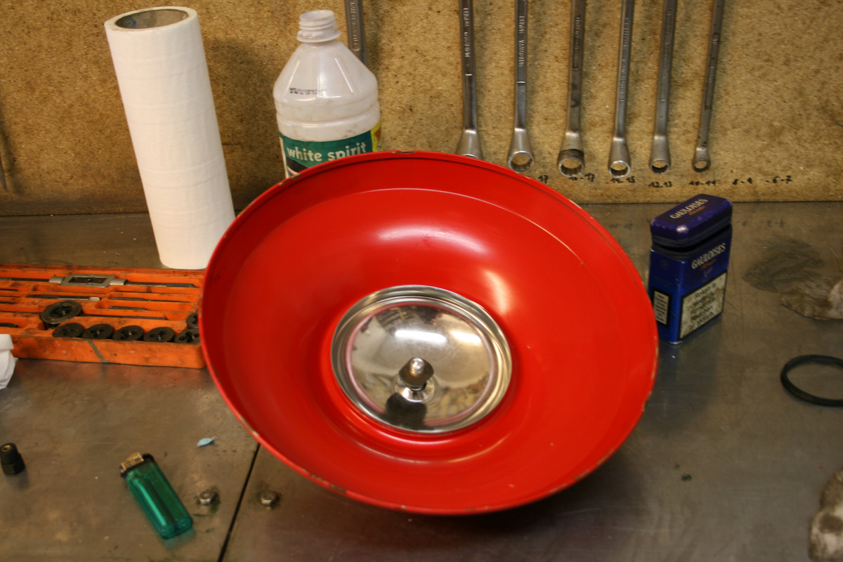

#19 Hier 09:01:25
Messages : 6 958
Re : Écrasement coupelle enjoliveurs
Sur les enjoliveurs la coupelle chromée est sertie, à moins que cela ait été bidouillé, et il existe deux sertissages différents.
Exemple sur ces enjoliveurs d'avant-guerre mais pour les années 50 c'est pareil.
A gauche un sertissage complet circulaire, assez difficile à défaire pour cet enjoliveur de série, et à droite un sertissage par quatre encoches pour cet enjoliveur de marque Maire.
Normalement tes enjoliveurs doivent être comme sur le modèle de gauche.
#20 Hier 10:12:51
Vince11B21
Inscription : 28-07-2026
Messages : 5
Oui ils sont comme sur le modèle de gauche.
Il y a une méthode pour sertir correctement?
Vincent
#21 Hier 11:17:34
Messages : 6 958
Tout dépend de ce que tu vas remettre comme coupelles, comment elles sont " configurées " même si j'ai bien une idée de ce à quoi les neuves ressemblent.
Perso récemment je me suis bricolé un genre de presse, pour faire les quatre encoches comme sur l'enjoliveur de droite.
Presse improvisée, si tu peux le faire sur une vraie presse c'est mieux.
C'est vraiment du bricolage mais cela a bien fonctionné, car il y a de l'épaisseur à plier, sur celles-ci en tous cas.
