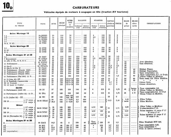

On a ça dans le mémento technique 425
Didier

Les moteurs 11D , n'ont ils pas reçus le solex 33 PBIC ou le ZENITH-STROMBERG 32 INA ? à la place du solex 32 PBIC.
Je te mets la copie du tableau du guide de LA TRACTION 1945-1957 aux édition E-T-A-I
Armand.

Perso j'ai cette fiche où il est bien indique le solex 33 PBIC pour le moteur 11D.
Si tu n'arrive pas bien à lire l’image envoie moi un MP, je te l'enverrai par mail.

Il semblerait même que les 11 commerciales/familiales aient reçu le 34 PBIC....

Ce que nous dit le document issu du MT, merci Didier, c'est qu'au final le 11D a été équipé de 5 carburateurs différents, au tout début le 32 PBIC, puis le 33 PBIC ( développé spécialement pour le 11D par Solex et à ma connaissance monté uniquement sur TA 11D et pas d'autres véhicules ) le 32 IN le 32 INA et le 36 WI.
J'étais resté sur le nombre de trois.
