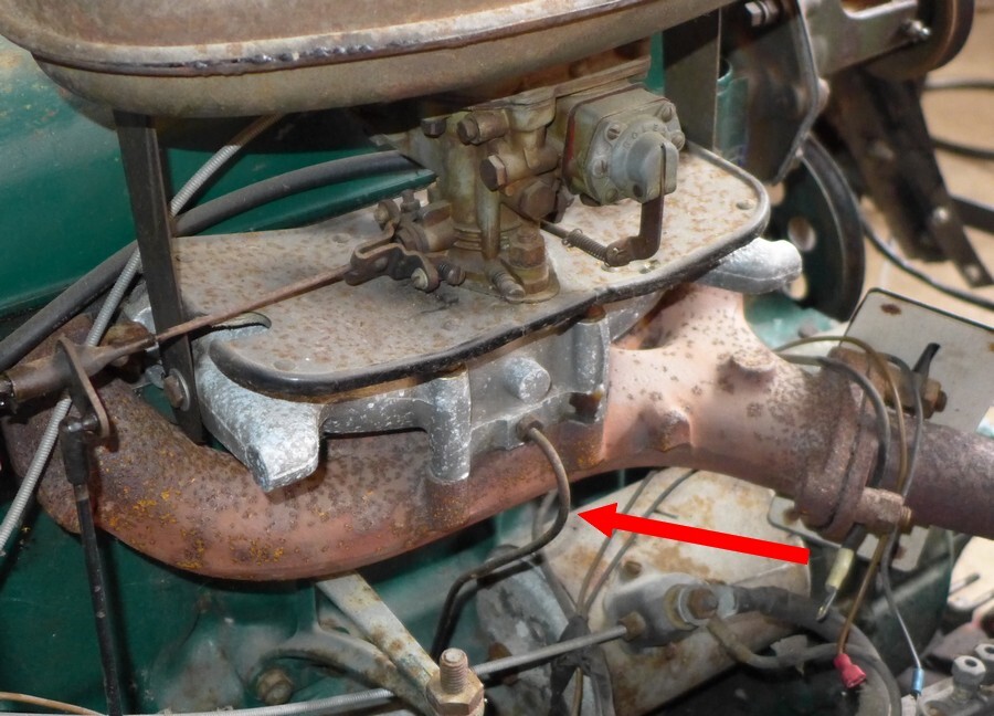

Qu’appelles tu la pissette ? le tuyau sous la pipe d'admission comme sur cette photo :

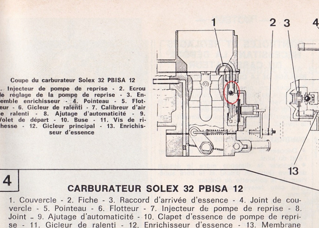

ou le petit tuyau incurvé comme un robinet dans la buse du carbu ? n°1 sur le dessin ci-dessous
Si c'est le tuyau sous la pipe comment l'essence coule t-il ? seulement quand tu essaies de démarrer ou tout le temps ?
Si c'est seulement au démarrage, c'est normal c'est une évacuation de trop plein d'essence pour éviter de noyer le moteur.
Si c'est tout le temps tu as effectivement une fuite pas normale.
Si tu parles du tuyau dans la buse c'est normal c'est la sortie de la pompe de reprise pour envoyer un surplus d'essence à l'accélération qui évite des à-coups moteur.

Il s'agit bien du tuyau au niveau de la pipe d'admission, et c'est tout le temps...

Une autre panne qui arrive sur le 32 PBIC est le puits de giclage qui fuit au niveau de son emboitement. (cercle sur la photo)
Il suffit de retirer le puits avec une tige filetée M6, de le remonter dans la bonne position (détompeur) avec du frein filet en donnant un léger coup de marteau afin de s'assurer qu'il soit bien au fond.
On en profitera pour nettoyer le tube d'émulsion qui est à l'intérieur du puits et ne pas serrer trop fort l'ajutage d'automaticité, souvent la cause de cette fuite.

Marco y a t-il une possibilité d'obtenir le schéma en une plus grande définition ? et une photo je n'arrive pas à voir ou se situe exactement le puits de giclage.
