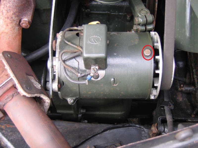

Ludo50 a écrit :
Je m'apprête à remonter ma dynamo Citroën, je remplace le vieux roulement par un roulement étanche, est il nécessaire de remonter les deux rondelles de part et d'autre du roulement, il me semble que ces rondelles avaient pour fonction de maintenir la graisse dans le roulement en formant une sorte de cage.
https://i.postimg.cc/nsYpS5yX/Sans-titre.png
https://i.postimg.cc/RJtPXrY8/20231107-194603.jpg
Pas nécessaire à mon avis.

Heu, rassurez-moi, pas de graisseur pour le roulement de ma Dynamo. Juste un huileur pour le palier AR.
Donc autant prendre un roulement graissé à vie, non ?
#18 08-11-2023 17:53:44
Messages : 13 595
Re : Dimension du roulement dynamo Citroen
............pas de graisseur pour le roulement de ma Dynamo. Juste un huileur pour le palier AR.
"Ben voui"....... évidement  smile
........amusant........je cherche dans Gogole "Dynamo de Citroën Traction Avant"......et je tombe (sans me faire mal) sur la dynamo de mon ex BL 37

#21 08-11-2023 19:20:11
Messages : 4 867
Effectivement les dynamos Citroën d'avant-guerre avaient deux huileurs.
https://i.postimg.cc/9zMNpb6r/Capture-d-cran-201.png
Sans rapport avec les roulements, mais je trouve que la durite d'essence passe très près du collecteur sur ce modèle.
