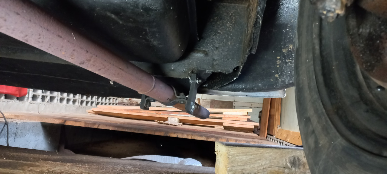

Messages : 52
Trou caisse 11B
Le CT pour la TA de mon père à été refusé , bon on roule avec depuis.... en raison d'un hernie naissance sur le flanc d'un pneu  et de 2 trous sous la caisse pouvant affecter selon le controleur la structure.
Je me suis glissé dessous, jusqu'à mon ventre bloque happy , et ai découvert la chose.
Il s'agit, je pense d'une zone de corp creux qui est en dentelle. de part et d'autre de la tole fond de coffre, en jonction avec le passage des roues.
Le pb, c'est que le controleur demande à boucher ces trous mais je ne vois pas à quoi ça ressemble en origine.

Avoir les photos j'ai l'impression qu'elle a déjà été bricolé on voit les plaques avec des rivets pop je pense que la caisse aurait besoin d'un bon rafraîchissement

est-ce que vous pourriez me faire une photo de vos dessous.....dans cette zone, svp ?
#4 06-10-2023 17:50:59
Re : Trou caisse 11B
voila....
#5 06-10-2023 18:48:37
Déjà un point positif c'est l'accès pour la remise en état avec la fosse ça va faciliter le taf .
