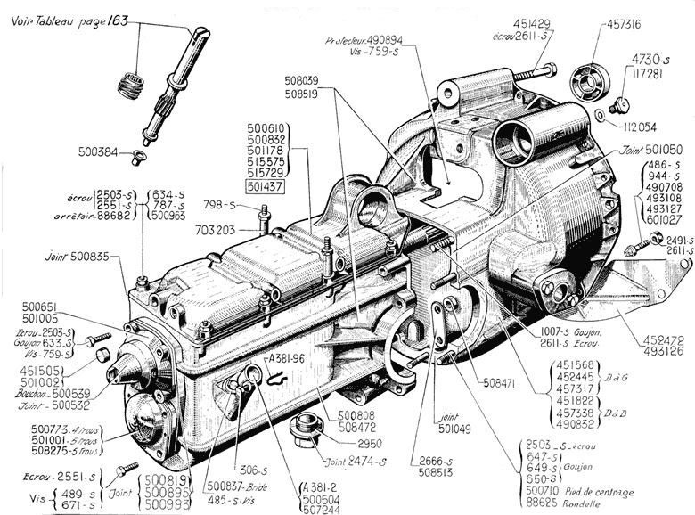

Bah, dans ma vie de tractionniste amateur, j'ai dû démonter/remonter une dizaine de boites.
Ici, c'est la première fois que je fais tout en profondeur, en particulier sur la rénovations des bagues de pignons de 2° et 3°
Essai sur chandelles, les vitesses passent comme dans du beurre, il me tarde les premiers essais sur route mais il n'y a pas de raison: avec le respect des jeux d'origine pour tous les éléments, et du bon réglage des commandes, tout devrait bien se passer.
Citroën ne livrait pas ses TA avec des boites craquantes et bruyantes, aux vitesses dures à passer.
#661 16-12-2018 14:09:34
Re : Bouleversifiant !
Hier, petit essai routier.
1° et M.A. passent comme dans du beurre
2° et 3° impeccables, verrouillages bien fermes
Tout est souple, fluide. Aucun grincement ni bruit parasite. Pas eu le temps quand même de bien faire chauffer la boite, ce sera pour une autre fois, mais il me semble que je m'en tire pas trop mal cette fois-ci.

Bravo Olivier car pas facile de savoir si tout va bien tant que ce n'est pas remonté  neutral Lorsque que j'ai refait la mienne, tout va bien, les vitesses passent très  biens, sauf que j'ai un bruit de grognement uniquement en décélération en 2° à basse vitesse et je n'arrive pas à déterminer d'où cela peut venir, si tu as une idée, je suis preneur wink
#664 16-12-2018 20:47:36
- Usure de la bague bronze du pignon de 2° ?
- Jeu de la rondelle céloron non correct ?
- Cône de synchro du pignon desserti (aïe !) ?
#665 17-12-2018 20:54:55
merci pour les pistes Olivier, la boite est démontée, je l'ouvrirai en début d'année et si j'ai un doute, je passerai te voir avec les pièces  tongue

Bon, histoire de ne pas laisser refroidir le chantier, je prépare le remontage du carter inférieur tôle d'origine.
Planage des bords et des renforts d'appui, avant peinture.
Je ne sais plus ce qui m'avait pris, mais j'avais monté un carter alu de 11D qui devait traîner par là alors que sur ce moteur de mars 1955, pré-D, le carter est encore en tôle.

Ben alors ont refuse l'orichineu !!! big_smile  big_smile
Tu as raison de bien planer le plan de joint, si tu peux le toiler sur un marbre ce sera super...
Bon courage
