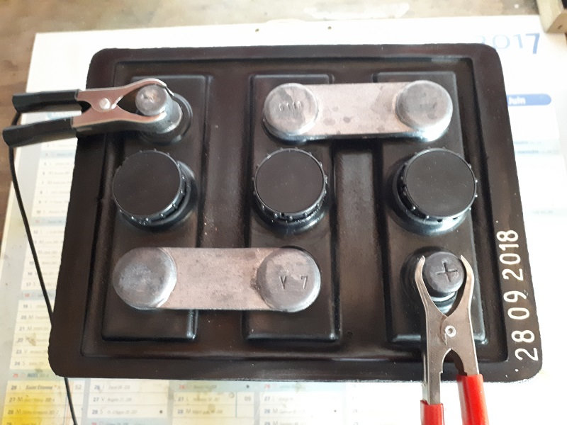

#606 29-09-2018 15:15:02
Re : Bouleversifiant !
La bonne vieille HUITRIC s'éteint doucement après 10 ans, presque jour pour jour, de bons et loyaux services d'abord sur la 11 puis sur la 15.
Excellente qualité, au vu de sa longévité et également de sa fin "en douceur" et non brutale.
Je récupère pour la 15 l'excellente 120AH SHIELD CLASSIC à bornes apparentes de la 11 et monte sur icelle une plus petite 110 AH que je prépare amoureusement pour un long service. Remplissage hier, charge lente d'ensemble puis équilibrage élément par élément, permis par les bornes apparentes.
Seul bémol: deux démontages de capots pour le prix d'un seul  sad
(J'avais mis cette batterie neuve en vente, mais même à -40% de son prix personne n'en a voulu. Tant mieux !)
#607 29-09-2018 16:19:01
La qualité se retrouve à l'usage

#609 29-09-2018 20:52:36
Oui, et la vie d'une batterie au plomb dépend aussi du soin de sa mise en service.

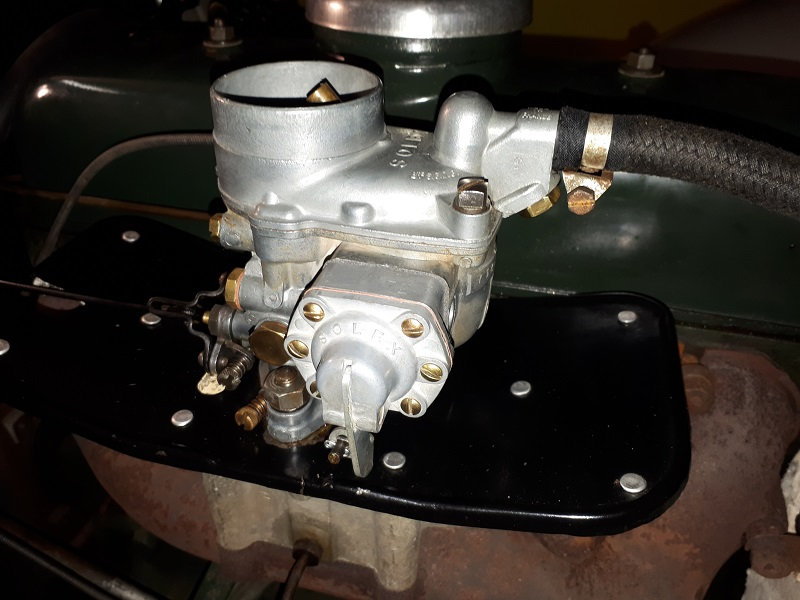

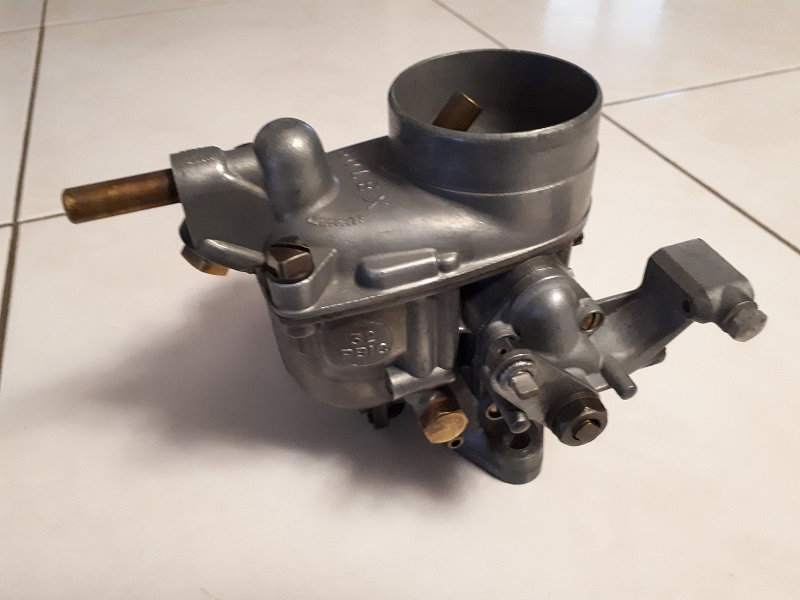

#612 28-10-2018 12:19:41
Au tour d'Onzam' de se faire chouchouter un peu aussi, il n'y a pas de raisons  wink
Carburateur "neuf", 100% SOLEX et Traction d'orichineu. Axe 8mm neuf sur bagues laiton.
Une fois en place, démarrage au 1/4 de tour et réglages fluides et précis. On en mangerait ... tongue
Il ne me reste plus qu'à refaire celui que je viens de sortir, et relancer un peu "l'usine à carbus" pour cet hiver.
#613 28-10-2018 12:28:03
Messages : 3 791
Olivier, toujours du vrai travail de pro wink
#614 28-10-2018 16:42:02
Effectivement, on mangerait sur la tôle de protection !!!
#615 28-10-2018 16:49:00
Messages : 13 614
+1 beau boulot comme on a l'habitude de voir.

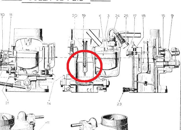

#616 30-10-2018 21:24:20
Au fait, mais pourquoi changer de carbu ?
Le précédent commençait à fuir l'essence, que je retrouvais assez abondamment autour de l'embase. Deux possibilités, une facile et une autre moins facile ...
1° Pointeau défectueux. Facile à changer, mais cela n'a rien donné et le pointeau s'avéra bon.
2° Fuite à l'embase de la cheminée du tube d'émulsion. C'est un défaut classique sur le 32 PBIC où cette cheminée est sertie dans le corps du carbu et finit parfois par se dessertir. Le plan de joint étant placé plus bas que le niveau de cuve, cela peut fuir plus ou moins abondamment, mais surtout perturbe grandement la carburation.
Il faut alors en profiter pour démonter intégralement le carburateur, un changement des joints et membranes accompagné d'un nettoyage en profondeur, lui feront le plus grand bien.
Parfaitement nettoyer et dégraisser la cheminée et son embase, puis remettre tout en place au produit de scellement de roulements ou à l'époxy et ça repart pour longtemps sans fuite.

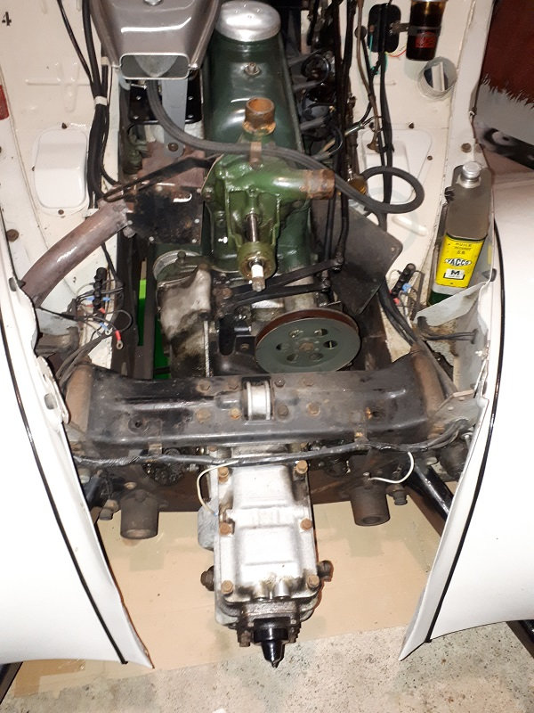

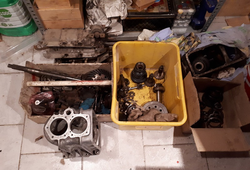

#617 07-11-2018 22:39:20
Allez, par solidarité avec l'Aspi, je change la boite d'Onzam'
remise de sa boite d'orichineu, elle va mieux marcher comme ça. Phase démontage
2/3 boites démontées, donneuses d'organes sains.
Et plein de bricoles qui servent toujours, un jour ou l'autre
Après, je vais mettre en vente pas mal de pièces de boites. Couples coniques, pignons, carters, etc ...

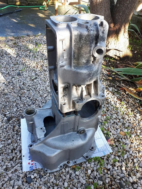

#618 11-11-2018 21:44:47
Beau temps, doux.
Donc, nettoyeur à pression sur les carters de boite. Onzam' va retrouver sa boite de sortie d'usine, "matching numbers".
Dates de fonderie du 21 3 55 pour le carter d'embrayage du lendemain le 22 3 55 pour celui de boite et du 23 3 E pour le bloc moteur, soit 1 jour après encore. Une mécanique faite en 3 jours  wink

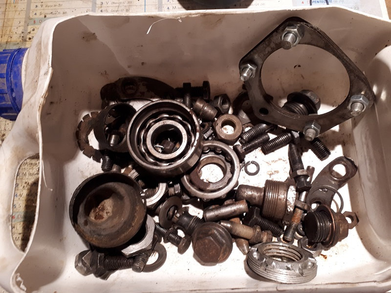

#622 12-11-2018 14:08:11
Salade de pignons au menu.
Tout est bien beau, avec un lot de rondelles de calage issu d'autres boites pour ajuster l'ensemble. Le différentiel est déjà prêt dans son carton.
Il ne me reste qu'à attendre la commande des bagues bronze, de l'ensemble des roulements neufs et petite visite chez l'ajusteur pour les bagues.

#625 12-11-2018 14:59:30
Messages : 4 880
https://zupimages.net/up/18/46/m6vq.jpg
Vérifie bien que l'arbre primaire n'est pas usé au niveau du pignon de seconde. L'usure est souvent là.
