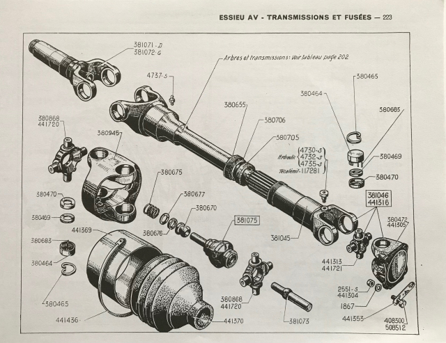

Salut les amis,
Je viens de poser sur ma Commerciale un cardan normalement refait qui claque au braquage.
J’aurais voulu vérifier la conformité des clips des croisillons. J’ai déposé le soufflet mais n’arrive pas à bouger le manchon.
Avez vous une astuce?
#2 11-09-2026 20:12:23
Messages : 5 038
Re : Dépose du fourreau sur cardan côté roue modèle après 55.
Pour info je parle de la pièce 441369.

Le manchon tôle, il est légèrement monté en force, une cale en chêne accompagnée d'une clé Parisienne.

Tu peux aussi t'aider d'une clé à sangle ou une clé à filtre pour le faire tourner
