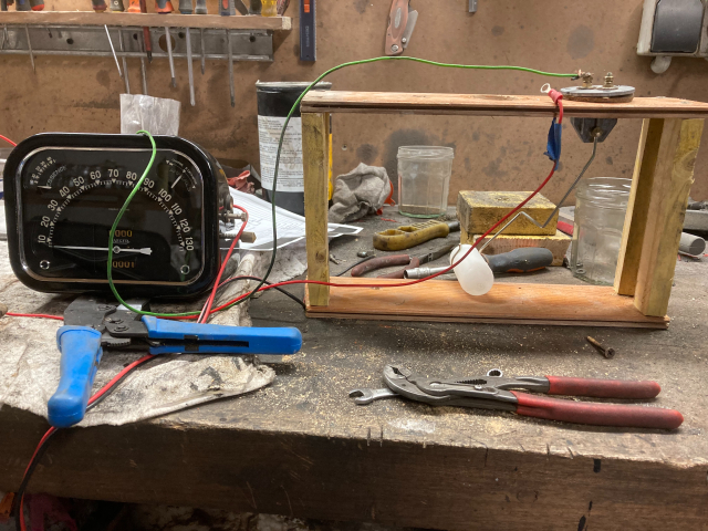

#33 19-07-2025 23:24:56
Messages : 359
Re : Jauge à essence
pour régler ma jauge je m'étais fabriqué un cadre aux dimensions INTERIEUR de mon réservoir, j'avais monté la jauge dessus et raccordé au tableau de bord, ça permet tous les réglages souhaité.

#35 20-07-2025 13:19:24
Messages : 2 237
Bravo !
Je n'ai jamais réglé de jauge, mais c'est la méthode qui me plaît le plus, surtout si l'on doit tourner une vis de l'intérieur. tongue cool
Le temps perdu à fabriquer le cadre est largement regagné sur les temps successifs de démontages / remontages de la jauge sur le réservoir.
Cadre fabriqué, on peut l'installer à l'AR du véhicule, prolonger les fils jusqu'à leur arrivée initiale et régler la tige in situ.
Très chouette solution !  Merci.  smile   wink
