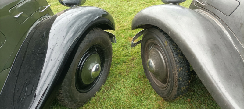

Les 36 avaient des Michelin X....????
Ma 37 avait des 150 x 40

https://i23.servimg.com/u/f23/19/80/93/66/img-2027.jpg
c'est mon choix pour 2 raisons :
1/ Michelin ne refabrique pas les pneus montés a l'origine des SUPERCONFORT STOP mais des SUPERCONFORT : le dessin n'est pas le meme ainsi que la tenue de route
2/ et justement la tenue de route + la reduction du bruit de roulage est bien meilleur avec le Michelin X
En complément, j'ai étalonné mon compteur (différence SUP de 8 kms environ).
la différence est visible surtout entre la distance du pneu et de l'aile : cela fait 34 ans que je roule comme cela et pour moi le debat est clos : cependant j'ai un train de pneus en SUPERCONFORT STOP que je mets l'hiver ou en expo cool
