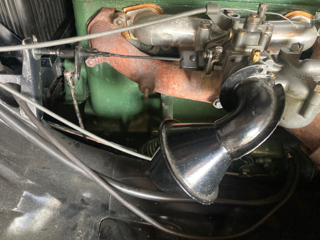

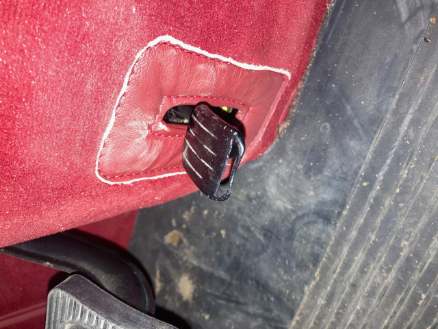

#5 29-07-2023 09:26:29
Re : Commande d'accélérateur 11AL
Yves, merci pour tes messages toujours enrichissants. J'ai tout démonté hier car le démontage du boulon sur la pédale ne donnait pas grand chose. En fait la pédale n'est pas réglable en hauteur, le boulon sert uniquement de "clavette" à la pédale.
Je pense que le "problème" vient que ma tige de commande n'est pas celle pour un 11AL, elle doit être trop longue. Mais hier, à mon nouveau tour, j'ai accéléré plus que d'habitude (ce qui n'est pas mal smile) et la position était moins inconfortable ?...

#6 29-07-2023 09:50:33
Messages : 7 225
Ta photo montre une pédale d'accélérateur très usée.........
Le CPD donnait l'impression qu'il pouvait y avoir un réglage possible, ce n'est pas le cas donc.
Je ne suis pas sûr que l'axe de commande du papillon du carbu sur ta voiture soit le bon également, pour moi ( sous réserve ) il devrait être tubulaire avec le petit flector métallique, de quand date ta 11AL ?
La tige de commande verticale de ma 11A ( 589968 sur la planche du CPD ) est pliée du côté de la rotule, celle qui est sur ta voiture n'est peut-être pas la bonne effectivement.
Je pourrais te mesurer sa longueur pour que tu compares.
Il te manque une vis de fixation du silencieux bi-cônes avec le carbu ?
Comment est faite la prise d'air du ralenti sur le bi-cônes ?
Dernière modification par YVESD (29-07-2023 09:59:17)
#7 29-07-2023 21:25:55
Bonsoir Yves,
Mon beau-père qui acheta l'auto en 1967 a toujours connu l'accélérateur de la sorte. De plus, la découpe est très nette, je me suis dit qu'elle avait été faite exprès ? J'avoue ne pas l'avoir réparée.
Concernant la commande, je pense aussi que ce n'est pas la bonne. Si quelqu'un a des infos voire une commande complète, je suis preneur!
Concernant le cône, j'avais commencé à la demonter, la vis était déposée smile. Pour la prise de ralenti, je ne vois pas de quoi tu parles ?
Amicalement et merci pour tes remarques,
#8 30-07-2023 07:50:18
Messages : 7 225
Le silencieux d'admission doit avoir un petit trou sur la collerette d'appui contre le carbu pour alimenter en air le gicleur d'air des carbus Solex en montage 12.
Le carbu de ta voiture est plus récent, on devine le gicleur d'air sur le dessus de la cuve, quelle est l'inscription notée sur la cuve ?
On a parlé de cette arrivée d'air dans le sujet sur les Durit d'air d'alimentation des carbus des premières 11A - 11AL:
https://forum-gmt.fr/viewtopic.php?pid=466162#p466162
