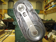

Voici le résultat de cette am .
    Il semblerait que je sois ok .Au niveau pignon aac , ok ,au niveau vilebrequin ,on dirait un  très léger décalage,mais cela parait difficile . Le piston 1 est au PMH ,à qq 1/10 prés et les 2 soupapes sont fermées . Yves et Marco et les autres du forum ,quels sont vos commentaires ..
merci
11 B de 1951,Corvette de 1993
MORLAIX (Finistère)
#14 24-02-2023 20:55:44
Messages : 7 225
Re : Calage distribution
On voit les deux repères des pignons qui semblent bien alignés.
Cela ressemble à ma photo du post 7.
L'étape suivante est le contrôle du bon positionnement du pignon de pompe-à-huile, et si tu as constaté que les soupapes étaient à leur place, pour moi cela semble O.K..

Il n’y a  pas de problème. Les  deux repères sont alignés comme préconisé par Citroën et documenté sur le post #5 de Marco.
Je pensais que tu étais confronté à ce genre de pb. (voir photo)
(Deux  repères sur le pignon d’arbre à cames ou absence sur le pignon du vilebrequin.)
