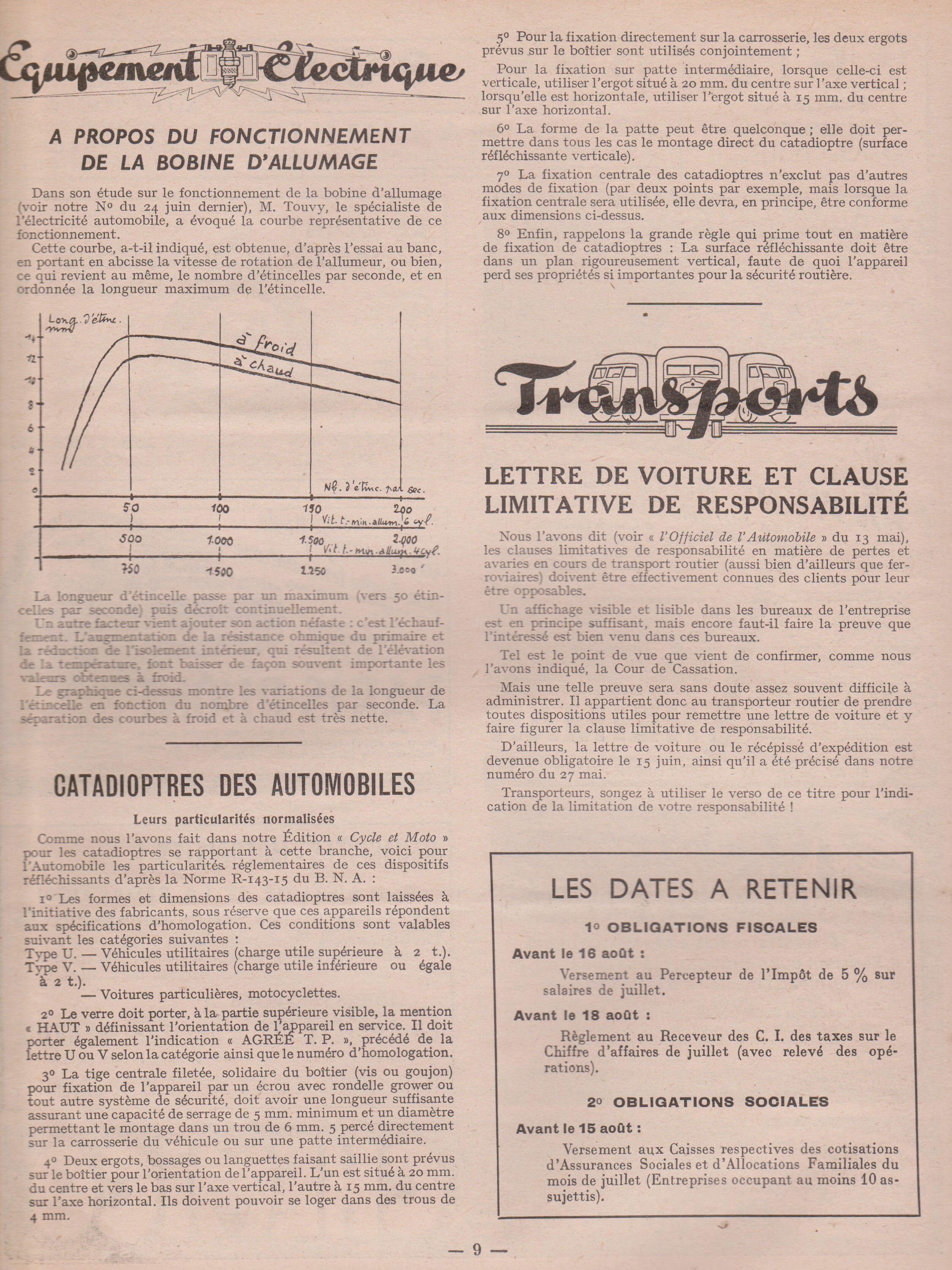

Vous ne cherchez décidément rien et il vous faut du tout cuit dans le bec. Ci-joint l'officiel du 05/08/1950.

Les normes B.N.A. 505, 506 et 508 datent de mai 1949 pour premier projet.
Elles définissent:
1° En R 143-15 Les catadioptres à fixation centrale pour les véhicules
Type U Utilitaires C.U. > 2 Tonnes
Type V Utilitaires < ou = à 2T et lees voitures particulières et motocyclettes
Type C Vélomoteurs, cyclomoteurs, cycles
2° En R 143-16 Les catadioptres à fixation en deux points  pour les véhicules types U et V
3° En R 143-20 Les catadioptres à encastrer pour véhicules types U V et C

Merci pour ces recherches et pour nous les faire partager, on y voit beaucoup plus clair, et comme je le pressentais l'apparition d'un catadioptre sur nos TA des années 50 était lié à un changement de réglementation.
Et dire que certains se plaignent de la multiplicité et la complexité des normes actuelles, je constate que ce n'était " pas mieux avant ".
Si j'ai bien compris le lot des 18 catadioptres ne sont pas aux normes de 1949 puisqu'ils n'ont pas les mentions légales indiquées en haut etc.
Par contre celui qui était monté d'origine sur ma 11 est bien conforme à ces normes.
Je remets les photos pour que ceux que cela intéresse, puissent comparer avec le texte officiel.
Information capitale également, le dispositif réfléchissant doit être placé verticalement, donc un catadioptre plat fixé sur la partie en biais de la plaque ne sert à rien, mais cela on s'en doutait.
Sur la partie en verre, aucune mention mais on les trouve bien sur l'enjoliveur en alu.

Mais toujours pas de date sur l'obligation de ce catadioptre ............................
#174 15-03-2023 10:44:20
Re : Quel Catadioptre et feu sur plaque arrière en 1950
A moins de supposer que les gars du B.N.A. pondaient de la norme pour la beauté du geste, on peut s'enhardir à penser que c'est concomitant avec la réglementation à quelques mois près. ?
