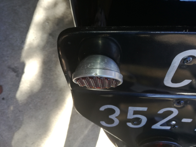

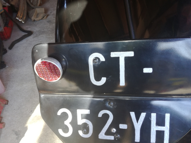

Je profite de ton post yves car j'ai presque le même mais en support tout alu sur ma 51 et pour la petite histoire il est monté sur le plan incliné pour qu'il reflète bien dans un faisceau de lumière. Sinon, il n'est pas opérationnel attention à ça car suivant comment est monté le support le résultat est nul duhuh
Merci pour cette intrusion smile wink
Sauf votre respect, votre honneur, ces photos illustrent ce qu’il ne faut pas faire ?
Il me semble que c’est pour corriger l’inclinaison de la partie 352-YH qu’il faut un catadioptre spécifique.
Pour la partie CT,  un catadioptre plat conviendra, puisque le CT est bien perpendiculaire à la route.
Me gourre-je ?

Re : Quel Catadioptre et feu sur plaque arrière en 1950
Voir le bon montage en #97
Oui et les bonnes côtes # 100
#114 18-02-2023 19:36:15
Messages : 1 466
Je confirme: le bon montage du catadioptre incliné doit se situer sur la partie inclinée de la plaque....au risque de ne servir qu'à la déco si on le met plus haut.
