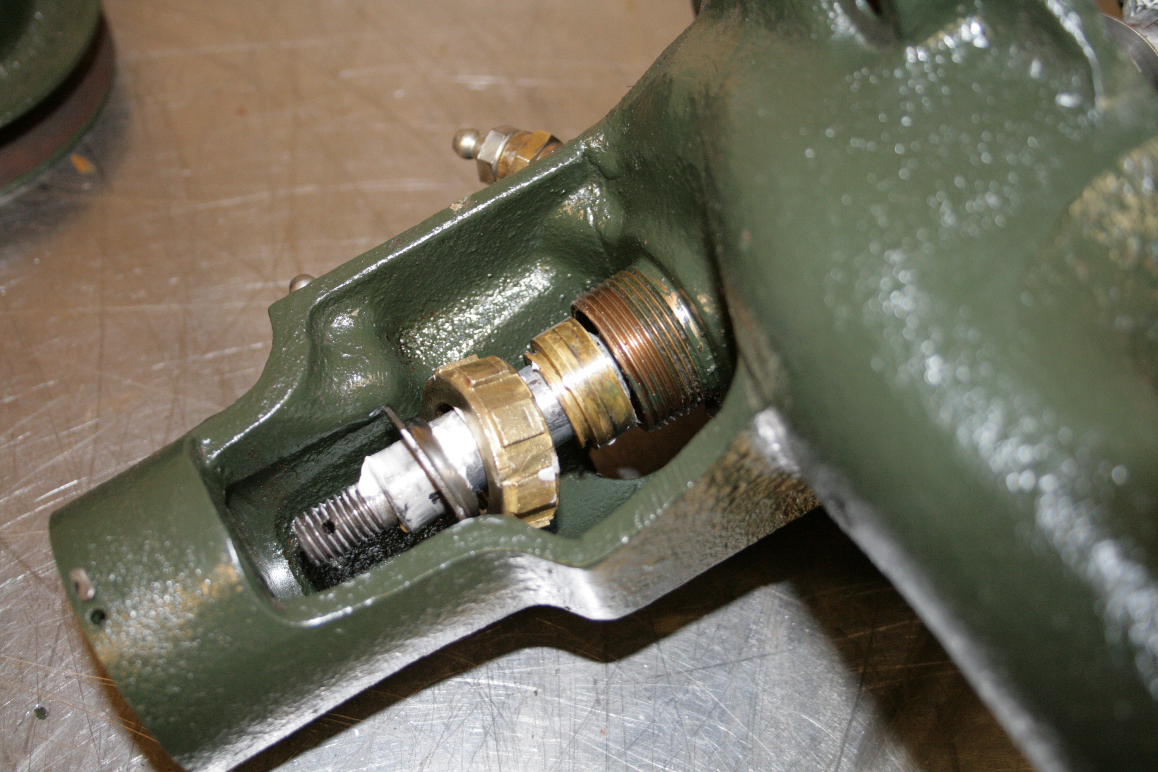

Cela dit, l'ancien montage avec la garniture 451.408 et la douille d'appui 451.409 fonctionne très bien aussi. Je ne les ai même pas remplacées sur mon bloc 38, simplement tout nettoyé, et pas de fuite depuis 10 ans ...

En principe il laisse une goutte de fuite de temps en temps qui sert de "graissage". Et puis la pompe que tu montres a un graisseur
La tresse d'origine (on en a parlé beaucoup de fois sur le forum) peut être remplacée par une tresse siliconée qu'on trouve chez les shipchlanders

C’est ce que j’avais fait sur mon ex 37
Une petite boîte de conserve (petits pois de préférence....!!!) peinte vert moteur accrochée au corps de la pompe avec deux crochets en fils de fer
Ace neuf et bague en plomb neuve toujours un léger suintement
Au démontage derrière la bague conique j’avais trouvé de la filasse...???
