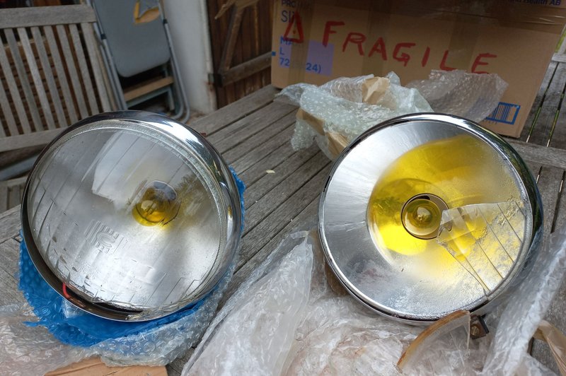

Dégoûté. Des années que je cherchais des optiques conformes à mon auto. J'ai trouvé sur LBC. J'ai insisté auprès du vendeur pour qu'il fasse un emballage à toute épreuve.
Résultat :
Les deux verres cassés  angry
C'est un achat LBC. LBC m'a obligé à payer l'assurance LBC. J'espère que ça va marcher.

Visiblement c'est du CIBIE.........quelle référence..???  ABTP
#16 01-09-2023 23:46:58
Messages : 4 840
Re : ref verre de phare
Cibié ABTP ou TP 348.
Des grands, pour 15 six.

LBC m'ayant forcé à prendre une assurance à 7€ pour cette transaction, c'est LBC qui paiera. Je me suis entendu avec le vendeur de bonne foi, quil avait pourtant soigné l'emballage. Si je comprends bien, je refuse le paiement car objet endommagé, lui de son côté présente les preuves de sa bonne foi (il a pris des photos de l'emballage). Dans 7 jours, LBC revient vers nous. Et normalement paye le vendeur. Après tout, tous ces trucs internet, c'est de l'argent facile, il ne faut pas avoir de scrupules, ya pas de raison, à eux de payer.
Et je n'ai plus qu'à retrouver une belle paire d'ABTP 348 seuls. Vu que les verres étaient montés sur de nombreux véhicules, autres que 15/6, ça doit se trouver. En attendant, la 15H roule et éclaire avec ses vilaines optiques d'origine anglaise.
