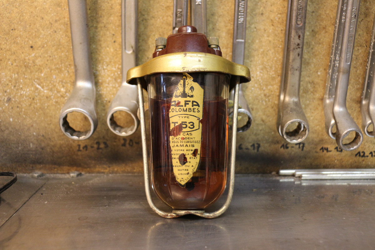

Alfa Colombes Type T53 bobine 6V 1,1 Ohm au primaire, 5,6 kOhm au secondaire pour celle-ci. Fonctionne très bien sur ma trac 11BL38
c'est la même que la mienne, merci Gérard.

J’avais déjà constaté que les qu’Alfa sont rarement défectueuses, le fait que le contenant soit en verre évite les arcs en cas de défaut d’isolation.
Merci pour la référence Oscaro pour la bobine qui va bien
Michel
J'avais la même sur ma 11 Bl, jamais eu de problème

Yves, concernant les ALFA, tu n'as normalement que 3 modèles:
1° Le modèle à 2 sorties HT pour 2CV
2° La T53 6V
3° La T53 12V
Ces bobines sont universelles et se montent sur tous modèles, avec juste le bémol du voltage et le cas particulier de la 2CV
