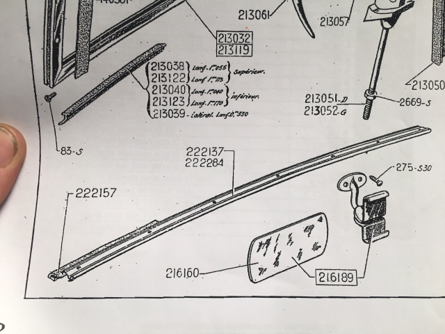

J'ai voulu remonter le joint 222 157 sur mon cabriolet, mais voila, je ne comprends pas trop comment il se monte :
Quelqu'un aurait-il l'amabilité de me l'expliquer ?

Bruno, ce joint est à coller à la néoprène sur la frise de tableau de bord.
Tu devras ajuster la longueur du joint, laisse dépasser de quelques mm de chaque côté afin qu'il appuie sur les montants de pare-brise.

Excuse moi Marco mais je ne vois pas trop... C'est sous la réglette métallique ?

Une photo devrait être plus parlante. Oui, sous la frise de tableau de bord 222.137

Aaah j'ai compris je pense je le centre sous cette frise et je le colle ? Mais pourqui y a t-il le retour de la lèvre ?

J'ai compris! Le cadre de pare-brise va y poser dessus!

personnellement je l'ai mis sous la frise (222 137 ou 222 284), partie arrondie devant, il est coince par la frise. Mais Marco a probablement raison, il est (peut-être) à cheval sur la frise ...
