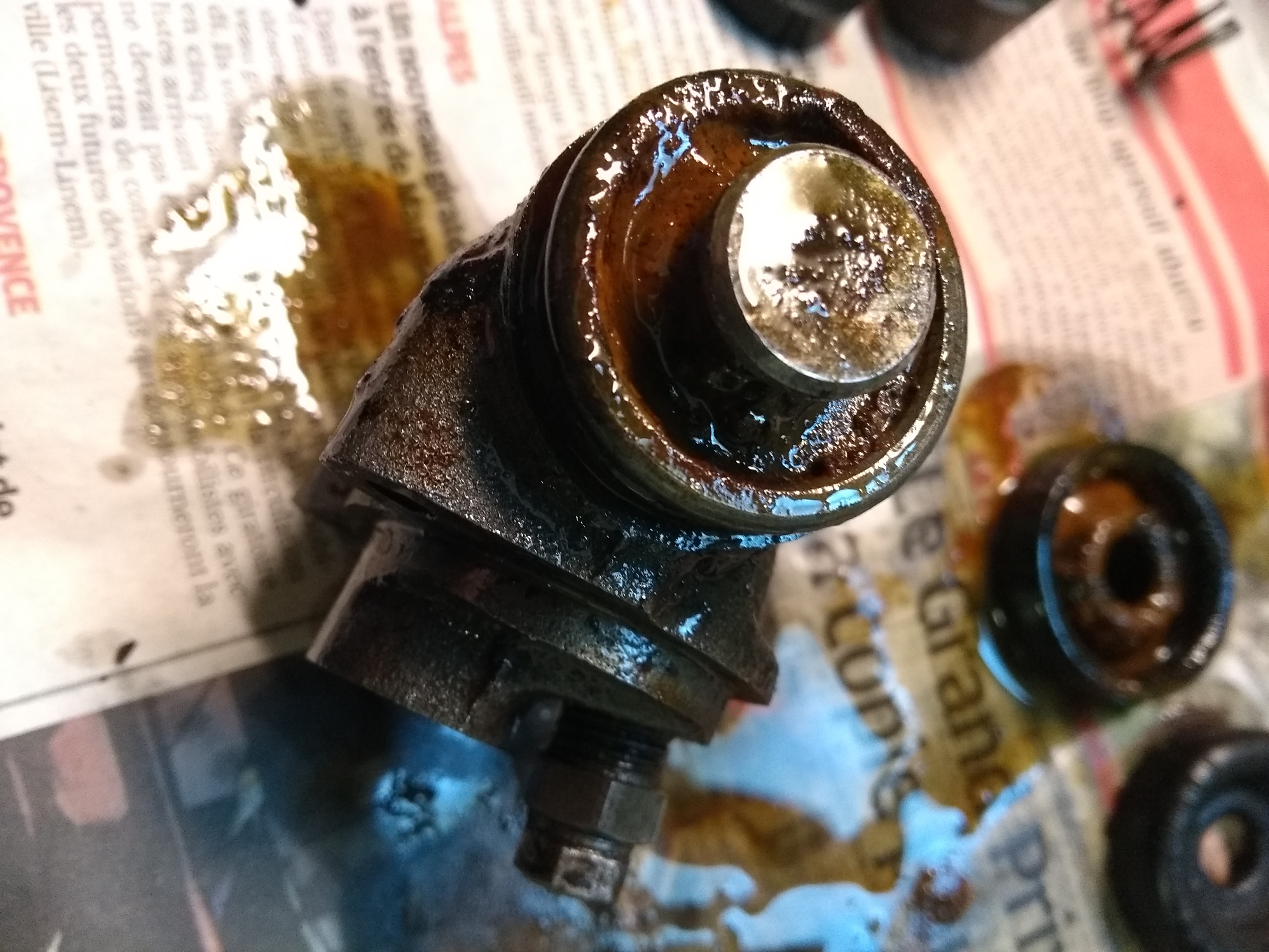

Voila après quelque mois ou la trac n'a pas trop bougé, dimanche je me suis dis "aller je la sors un peu" et bien non au moment des vérifications d'usage avant de partir, j'ai remarqué qu'il ni avait plus de liquide de frein dans le bocal!! ben il est passé ou je me suis dis
je regarde vers les roues avant rien,
vers la roue arrière droite rien
à la roue arrière gauche ben tien une tache
je démonte tout, roue , tambour et là, je vois le cylindre de frein sur lequel en 2014 j'avais changé les coupelles et cache poussière qui fuit.
Alors je vous pose ces questions est ce normale ? les coupelles sont pas craquées,et bien souples encore. Et ma 2ème questions puis je les réutiliser ou carrément changer les cylindre entier.
Avec quand même la crainte de tombé sur des pièces moins bonne que l'origine actuelle.
Merci de vos avis
A+
Pascal

Si tes coupelles sont bonnes c’est le cylindre qui est rayé ou craterisé
Le problème, c'est qu'il faut impérativement que les pistons (MC ou roues) soient montés avec de la graisse pour frein. D'origine, ce n'est pas toujours le cas.
Autre chose. 2014, c'était il y a 7 ans . As tu changé le liquide tous les 2/3 ans depuis ?

quand j'ai démonté les cylindres en 2014, dedans c'était nickel, celui que j'ai démonté aussi , je vais de toute façon les vérifier. j’essayerai de faire des photos ce week end de l’intérieur.
luckycath :
En 2014 au remontage ,oui j'ai utilisé de la graisse pour frein et les coupelles , caches poussière ont était changés. après le liquide de frein a était changé en 2017.
Comme le montre cette photo, il semble que la rouille vient de l'extrémité du cylindre, même si j'avais bourré de graisse dans les caches poussière

La peinture devra être résistance au DOT. Pas évident.
Tu devais avoir une rayure sur le cylindre ou un défaut sur une coupelle. Cela arrive, même sur du neuf. La micro fuite a fait rouiller sous le cache poussière.

Passes les cylindres au honoir.... Et remets un ensemble de coupelles neuf

j'ai eu le même problème avec des cylindres récepteurs AR de refabrication, dont j'ai (honte sur moi) négligé l'entretien durant ... de nombreuses années. Le liquide de frein DOT 4 adore l'humidité (hydrophile) et, comme on l'a dit, il faut vidanger tous les 2 ou 3 ans. Si je ne me trompe, le liquide de frein silicone a été mis au point pour l'armée américaine afin d'éviter ce problème sur des véhicules stockés pendant longtemps.
Si cela peut te consoler, voici mes déboires : http://horta.ulb.ac.be/gvg/tractions/ca … tml#150111 .
Solution, si les cylindres ne sont pas trop piqués, nettoyer soigneusement, les passer au honoir et remonter avec de la graisse spéciale, des coupelles et pare poussière neufs.
Il semble que les cylindres "d'époque" étaient plus résistants que les refabs, voir ici : http://horta.ulb.ac.be/gvg/tractions/ca … tml#200614
Quelle que soit ta solution, changement ou réparation, je te conseille vivement de l'appliquer aussi sur les autres cylindres de roue et contrôler aussi le maître cylindre. Lave bien aussi les canalisations.

Merci pour vos réponses, c'est vrai que les cylindres sont d'origines avec les marques des chevrons dessus.
je vais bien regarder l'intérieur des cylindres de frein si pas de défaut, et l'ensemble des cylindres de chaque roues.
Je motterait des photos pour avoir vos avis
Je vous vous tiens au courant
