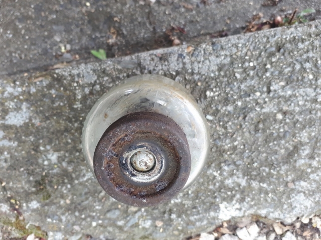

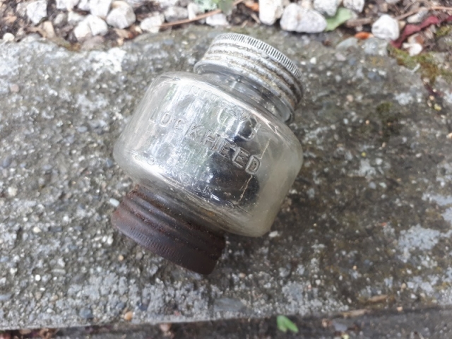

#20 18-02-2025 12:14:30
nono_sax
Lieu : Dampmart (77)
Inscription : 26-09-2011
Messages : 311
Re : Tétine bocal en verre lookeed
bonjour à tous
je viens d'acquérir un novoclair avec une tétine afin de changer mon bocal (très) rouillé.
je suppose qu'il faut couper le tuyau afin d'y insérer la tétine, et mettre un cerflex ?
impossible du coup de revenir en arrière pour remettre comme à l'origine, si l'envie m'en prenait ?
merci à vous
Christian 11BL de 1950, Lagny-sur-Marne (77)
#21 18-02-2025 13:45:54
armand t.a. 55
Lieu : SARREGUEMINES (57)
Inscription : 08-01-2007
Messages : 978
Bonjour nono_sax
tu peut très bien laisser l'écrou sur la conduite comme je l'ai fait moi même , ca fait pas très propre mais qui va le voir.
-Armand- 11B septembre 55
Sarreguemines (moselle)
#22 18-02-2025 16:28:08
nono_sax
Messages : 311
merci pour ces infos !
on ne voit pas bien, et je n'ai pas encore démonté; je suppose qu'il y a un bout de tube après l'écrou
je vous tiens au courant
pour l'instant, je suis surtout sur mon p... de tambour qui ne sort pas  hmm
#23 18-02-2025 18:29:38
armand t.a. 55
Messages : 978
Oui il y a une collerette ( ou lèvre ) au bout du tuyau , mais ca ne gène pas ,pour l'introduire dans la tétine.
J'étais vite fait faire un photo , je m'aperçois, qu'il est temps que je m'en occupe , c'est un peut humide et gras.
Apres, il est possible de remplacer par un nouveau tuyau en cuivre , et garder de coté celui d'origine.
Mais moi je préfère le bocal en verre , au moins le niveau est plus visible.
Dernière modification par armand t.a. 55 (18-02-2025 18:35:11)
