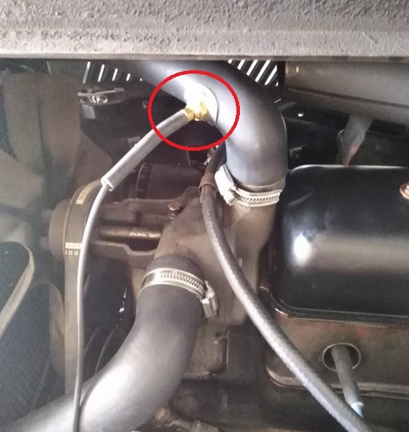

Bonjour, pour la durite  c est good  big_smile  le mano aussi.
La température du thermomètre peut dépendre de la température extérieure aussi.
50 degrés c est insuffisant comme température moteur. L idéal c est entre 70 et 80 degrés un moteur de traction pour un rendement optimal. Laisse ton moteur tourner au ralenti pour voir si ton manomètre monte en température.
Je me demande si un manomètre qui monte en température est capable d'indiquer une pression juste lol

Je ne suis pas convaincu que la sonde soit bien placée car la durite n'est jamais pleine
Je pense aussi qu'il est préférable de la mettre plus bas, comme ceci (agrandir) : IMG_8027.JPG

effectivement ... zut ...flut...je vais tourner un peu comme sa , voir vraiment véhicule bien chaud sur une longue sortie ce que sa donne et si vraiment sa une réelle influence démontage cool .

Je te rassure, la mienne est montée à cet endroit, et cela donne une bonne indication quand le moteur tourne.
Je l'ai vérifié en comparant la température indiquée avec celle donnée pr un thermomètre plongé dans le radiateur.

On peut estimer qu'a cet endroit l'air ambiant est à la même température que l'eau !!! roll
Voir 1à 2° de moins
