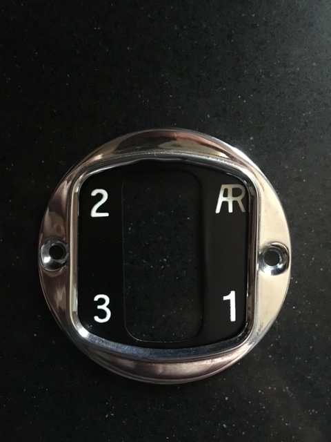

#19 27-10-2023 10:33:18
Re : Grille de vitesses peinte
Pas de souci Yves, c'est celle que je t'ai envoyée.
Le résultat final (je ne sais plus si je te l'avais envoyé) :
Amicalement,
Dernière modification par Bruno E (27-10-2023 10:35:36)
#20 27-10-2023 13:32:50
TRES BEAU TRAVAIL
Il y a quelques années j,avais relancé avec un ami des refabrications avec immitation rhodoid cela donnait tres bien , mais malheureusement n,interressé personne .
YVES , je t,ai envoyé une photo sur ton portable, si tu veus la remettre sur le forum ,tu peus, on a l , impressionque celle de BRUNO , n, a pas le rhodoid  ?
#21 27-10-2023 13:54:25
Messages : 7 214
Effectivement très beau travail Bruno.
Ci-joint les photos de Claude, quelle était la méthode d'impression ?
A gauche et en dessous la refabrication de Claude, à droite celle de Bruno.
#22 27-10-2023 15:47:05
Pour ma réalisation, la photo avait été faite sans le rhodoïde, juste pour s'assurer que la sérigraphie était conforme à l'origine. J'ai ensuite découpé sur de la feuille de rhodoïde la forme présentée par Yves pour protéger la grille.
Amicalement,
