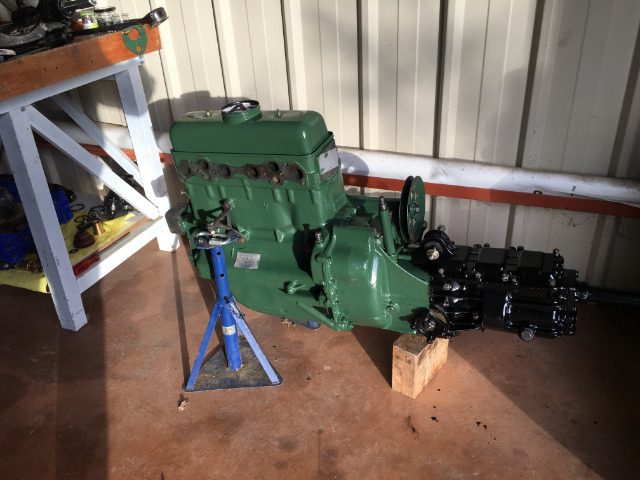

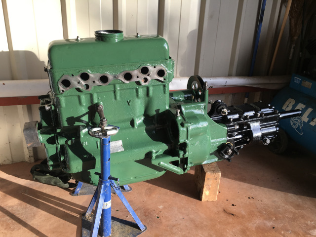

Bonsoir à tous,
Quelques nouvelles quand même... Le cabriolet n'avance pas beaucoup, je l'avoue, mais je suis tellement débordé par le travail que je n'y arrive pas! Mais quand même, je me suis occupé du moteur et de la boîte. Après démontage, le moteur s'est avéré être en excellent état : le moteur rénové n'avait pas du tourner bien longtemps sur l'automobile. Démontage en bon uniforme comme on dit dans mon village, contrôle de la culasse, légère rectif, nettoyage de partout, rodage de soupape, une chaîne de distribution neuve et hop remontage!
Une belle couche de peinture appliquée par mon papa et voila le travail :
Il ne reste plus qu'à monter les périphériques!

Beau boulot……….surtout la boite………!!!!!!!!!!! a suivre
#130 10-12-2018 10:57:45
Re : Restauration d'un cabriolet 11AL 1936
Très beau travail félicitation
la boîte ne devrait elle pas être verte Alain  lol

Beau travail !!
C'est dommage de ne pas avoir essayé de remonter un moteur et une boite conforme à l'année.
Bon courage pour la suite.

La boite semble avoir un blocage et Pas de trou dans le bloc pour la pression d'huile.
Si cela ce trouve, je me trompe.

Moi, je dirais que c'est un moteur post-1952

Je me suis fait la même réflexion mais je n'ai rien voulu dire ... on est vite classé dans les intégristes. J'assume, je défend le 100% d'origine, surtout sur ce genre de modèle.
Les moteurs de 36 ont la conduite de graissage culasse + prise de pression à droite. La boite a clairement un couvercle à verrouillage, donc après mars 38.
Le vert du moteur semble d'ailleurs un peu trop clair pour une avant-guerre.
Bon la boite est noire, Alain l'honneur est sauf wink
A part ça, bravo beau boulot ...

Merci pour vos remarques.
- La couleur du moteur est la bonne, l'éclairage du garage fait qu'elle sort mal avec mon appareil photo...
- Concernant le moteur, effectivement, c'est un échange standard. Mais cette auto est presque "de famille", et l'échange standard fut faite en son temps et fait donc partie de la vie de l'auto et de la famille : je n'ai donc pas voulu le changer par un 36. Mais si j'en trouve un je l'achèterai pour le mettre de côté au cas où je changerai d'avis...

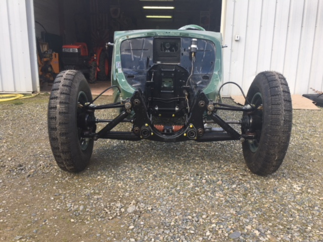

Bonsoir à tous,
Dans quinze jours je reviens à la maison toute noire pour le remontage smile

ça commence  à prendre forme   !!!!!

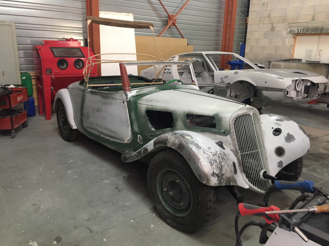

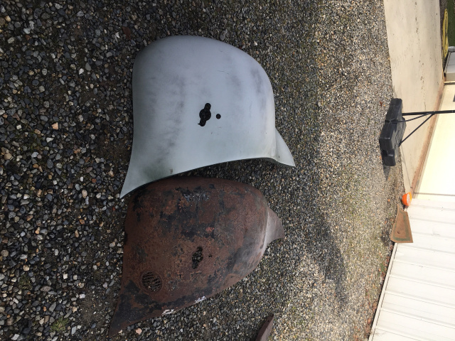

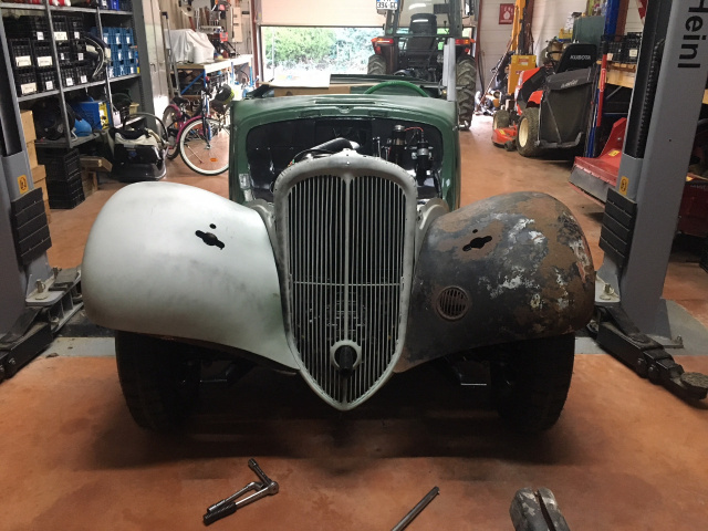

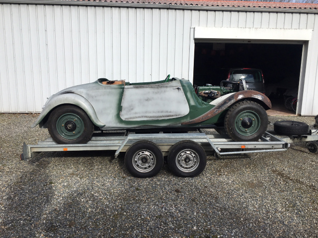

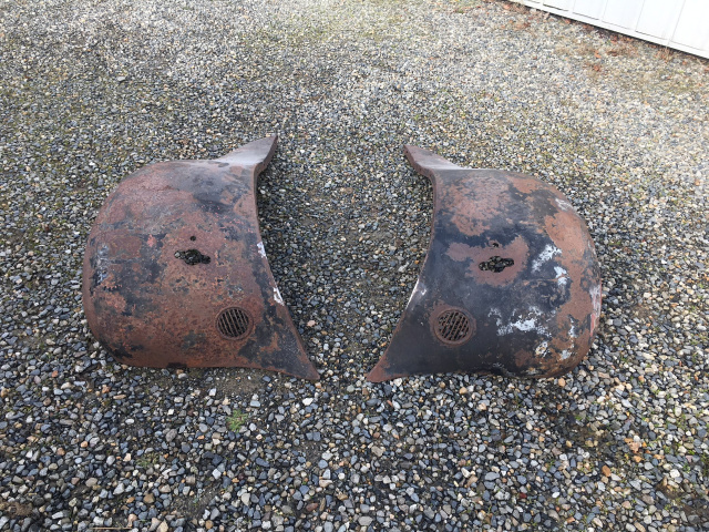

Début décembre, j'ai réussi à trouver deux ailes avant et deux ailes arrières étroites afin de pouvoir  la remettre dans la bonne configuration. Mais il y avait du travail de tôlerie...
Une comparaison étroite/large :

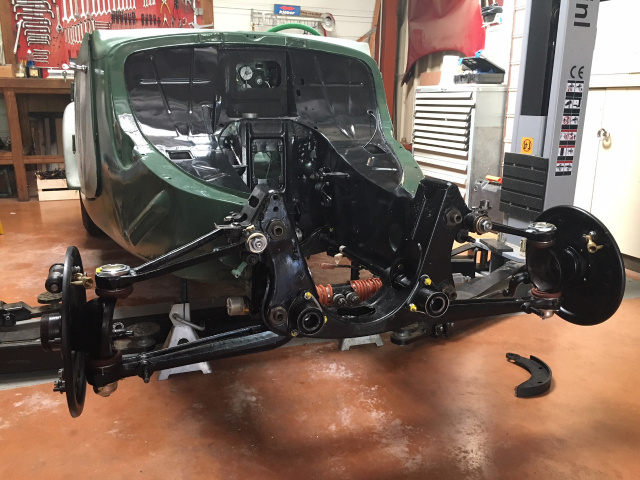

Sur la voiture :
J'avais aussi le souci des montants de pare-brise (voir les nombreux posts de Philippe). Mais voila  j'avais atteint les limites de mes compétences. Par le bouche à oreille, j'ai trouvé un excellent carrossier à 20km de chez moi, qui a relevé le challenge et me la prise mi mars pour me la rendre fin avril. Par contre, je n'étais pas satisfait du vert qui ne correspondait par à l'irisé de sa sortie, ni à pas grand chose d'ailleurs. Donc, j'ai décidé de la faire noire avec les roues (et l'intérieur) rouge sang, capote beige...
Je récupère normalement la voiture peinte la semaine prochaine. J'ai ensuite 15 jours de remontage avant le départ pour le sellier qui me l'a promise pour fin juillet!
Pour les toulousains :
- Carrosserie ARTOLE à Lombez,
- Sellerie NOT à Lespinasse.
Amicalement et merci à tout ceux qui m'ont aidé dans ma croisade smile
Bruno.

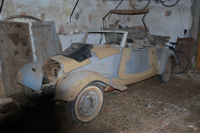

Petit rappel : elle part de ça :
