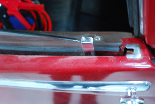

#113 09-07-2018 23:13:03
Re : Restauration d'un cabriolet 11AL 1936
Regarde cette photo :
C'est la cornière en U qui est un peu visible dans la porte et qui recueille le profilé chromé quand la vitre est en haut
Merci!
#114 09-07-2018 23:45:21
Christophe
Inscription : 07-11-2005
Messages : 9 266
Si ta question est "Comment est-on sûr que la coulisse ne va pas suivre la vitre ?", voici ce qu iest prévu sur berline :
- en haut : l'arrondi de la portière empêche la coulisse de remonter
- en bas, une patte (souvent dégradée) se replie dans la coulisse et la bloque vers le bas.
Personnellement, je rajoute un collage au mastic PU en fond de gorge (mais ça ne suffit pas si la patte casse).
Sur le cab, le bas est identique. En haut, on dirait que c'est l'enjoliveur chromé en U, dont la fixation n'est pas  claire, qui remplit cette fonction.

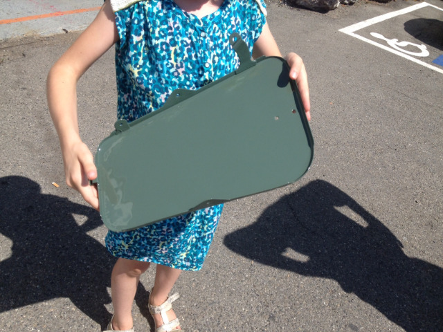

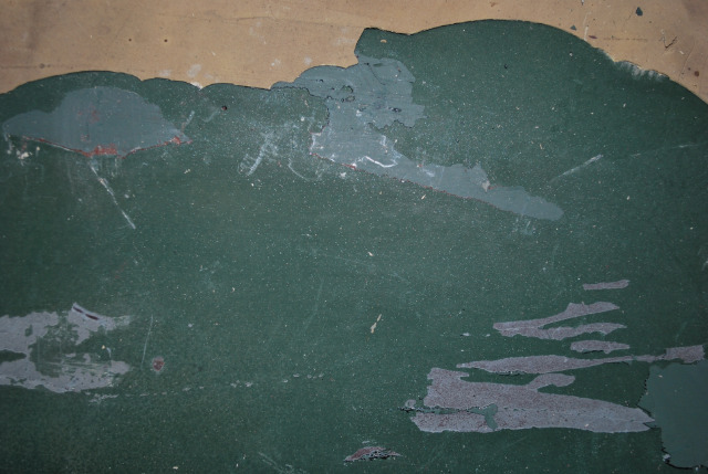

Choix de la couleur.
Gros épisode... L'archéologie que nous avions mené avec mon frère avait fait apparaître une succession de couleurs, allant du vert irisé à cet espèce de peinture/apprêt gris, tel que le montre la photo ci dessous :
La première solution, naturelle, était de tenter un verre irisé. Mais je dois dire que les différentes voitures faites dans cette teinte ne me plaisait pas, autant dans la couleur que dans le "rendu" en terme de "métallisé". Pour ne pas sombrer dans un cabriolet noir ou bleu nuit, nous avons tenté de refaire la deuxième teinte appliquée, un vert bien différent, en tout cas totalement différent d'un "olive" citroen. Une entreprise toulousaine de fournitures de peintures m'a effectué à l'oeil (oui oui, sans spectroscope) une teinte quasi proche :
Vos yeux avertis auront reconnu ici la porte du spider ainsi qu'un volet du capot... peints... car :

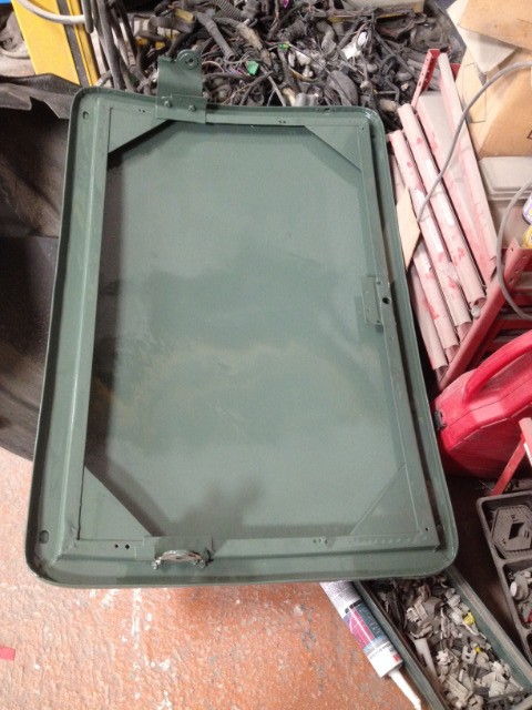

Carrosserie
A force de regarder les autres wink faire de la carrosserie, je me suis penché sur le sujet en aout. Courant juin, les éléments amovibles ont tous été aérogommés, sans découverte de "catastrophe" : quelques coups de marteau et hop chez le peintre, qui m'a donc peints les intérieurs et apprêtés les extérieurs, en attendant le remontage à blanc.
Concernant la caisse, le problème était différent... Beaucoup de coups de marteau, de charnières à refaire, de fonds de porte à recréer, etc etc... Bref je n'ai pas fait beaucoup de photos, mais depuis dimanche la caisse est à l'aérogommage, retour à la maison programmé à priori pour mi octobre.

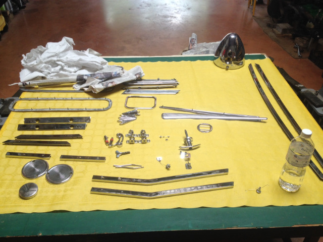

- La majorité des chromes ont été refaits :

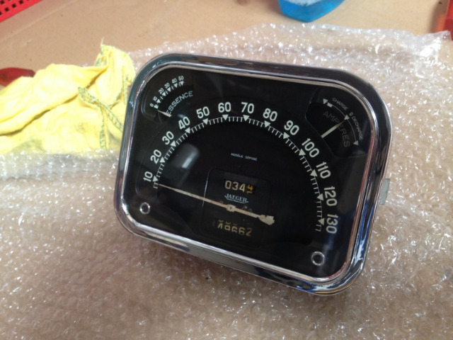

- L'instrumentation itou :
Je rappelle que ce dernier est d'octobre 36 (27/10/1936) comme me l'a précisé le conservatoire.

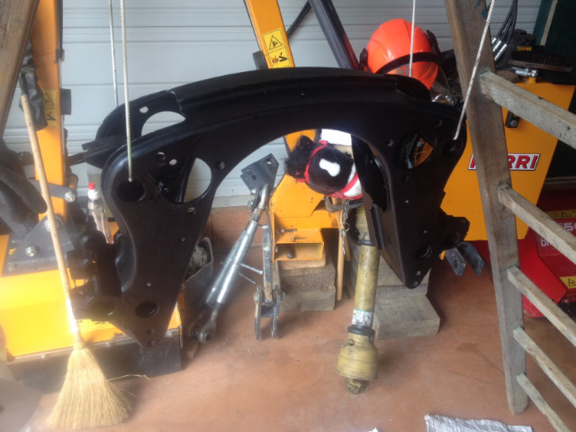

Pour résumer, je me fais CH*¨M%¨*° sur le train avant. Le berceau mort a été remplacé par un trouvé en occasion, qui a reçu une couche de Ferose et deux couches de noir :
Tout un demi côté est démonté, en cours de rénovation, mais la décence ne me permet pas d'avouer certaines techniques employées pour le démontage. J'ai quand même investi dans une presse pour certains démontages, et des pressions de 15T ont des fois été nécessaires pour désaccoupler des parties (mais j'ai eu de la chance j'aurai pu monter à 40T comme prescris smile)

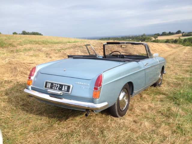

J'ai donc pensé que l'injection foirait quelque part... Un cylindre noyé pouvait venir d'un injecteur qui fuit, d'un clapet de refoulement non étanche ou d'un débit de pompe non constant sur les 4 cylindres. J'avais contrôlé les injecteurs lors de la restauration, j'ai donc pensé à un clapet qui fuyait, ce qui fut le cas. Pour en trouver d'autres je ne te raconte pas... Mais surtout, après remplacement le problème était toujours pareil!
J'ai donc voulu recontrôler les 4 injecteurs. Mais voila! Trouver quelqu'un sur Toulouse qui veuille bien faire ce travail pour des injecteurs essence, il faut se lever de bonne heure! J'ai donc fait l'erreur de les emmener chez mon concessionnaire de tracteur local à Rieumes qui me les a contrôlé comme des injecteurs Diesel alors que j'avais donné les pressions avec le manuel. Verdict : les 4 morts, ce que je ne comprenais pas.
J'ai donc utilisé un conseil d'un ancien agent Peugeot toulousain qui m'encouragea à permuter les injecteurs pour identifier lequel fuyait et surtout si ce n'était pas un souci de débit de pompe. En effectuant cette manip, j'ai identifié un injecteur fuyard!
Grâce à la bande du club 404 j'ai pu trouver un injecteur d'occasion; après changement, tout est redevenu normal et depuis....
